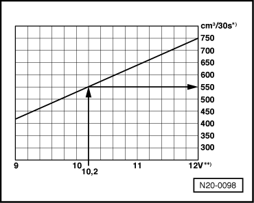

    2. проверь производительностьансоса -смотри график
    если не в норме то:
