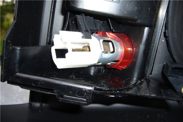

    Всем здрасте!Ситуация такая,хотел контакты которые внутри внизу поджать,да переусердствовал немного и у меня прикуриватель застрял намертво и не выскакивает,а уже нагрелся как огонь!Ну я вытащил предохранитель и кое-как плоскогубцами выковырял его,потом контакты опять пошуровал,хотел снова попробовать,а у меня тепереча коротит и предохранители горят сразу как втыкаю их.Кто знает,где может коротить и как туда залезть?Заранее благодарен за подсказку!

    Скорее всего сам прикуриватель перегрелся подплавился и коротит.Сними разъем с прикуривателя и прозвони проводку для начала.

    машину напиши...
    если Пассат - тогда снимается консоль между сиденьями, снимается консоль вокруг рычага коробки - и достается сам прикуриватель...
    как это сделать - есть отдельная подробная тема с картинками в ПОИСКе...

    Теперь по теме- нефиг там всю консоль снимать, достаточно боковые саморезы снять под заглушками и
    можно и так..мы это как-то уже обсуждали...помню...
    я в свое время предпочел сделать так, как рекомендовано...не люблю царапанные углы, кромки и тд...

    Спасибо всем за участие,я уже вытянул аккуратно вверх сам прикуриватель,вроде вышел нормально и ничего не надо откручивать,похоже сам он и сгорел,потому как при пустом разъеме предохранитель не горит,а как на прикуриватель одеваю сразу сгорает
