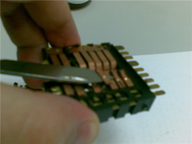

    SerV
    Я разобрал переключалку. Так и есть один контакт в черном угаре.
    Блок под замену или можно просто почистить?
    Да и еще: почистил, собрал и похоже всё поперепутал - теперь в "0"габариты, в "габаритах" - ближний, в положении "противотуманки" - всё выключено
    Как всё это настроить?

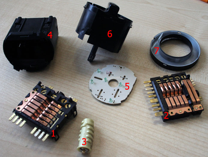

    Цитата Сообщение от mrpas
    SerV
    ну эта... надо бы наверно собрать в правильной последовательности )
    между номером 1 и 2 нужно положить номер 3.
    для контактной группы (1 и 2) нужно определить верх/низ, сделать это просто - глянуть на номер 4. его ПЛОСКАЯ часть должна быть ВНИЗУ, вверху, или внизу должно быть БОЛЬШЕ штырьков (я забыл верх или низ, но там не перепутаешь, она просто не встанет в гнезда коробки).
    самая засада - номер 3, его надо правильно положить.
    делать это надо так, поставить перед собой коробку 4, плоскостью вниз (т.е. так как она и должна стоять в машине).
    положить номера 1 и 2 правильно определив верх/низ.
    теперь посмотреть в торец номера 3. там углубление под шток (см. номер 6), и ДОП. углубление (в сторону края) под фиксатор (как мушка у пистолета - см. номер 6).
    тебе нужно добиться, чтобы номер 6 (утопленный!, если он выдвинут на себя - это противотуманка), стоял в выключенном положении и совмещался со входом "мушки" номера 3. разумеется не должно быть перекосов лапок.
    ты прямо собери 1,2,3 и воткни номер 6. и посмотри как ходят лапки.
