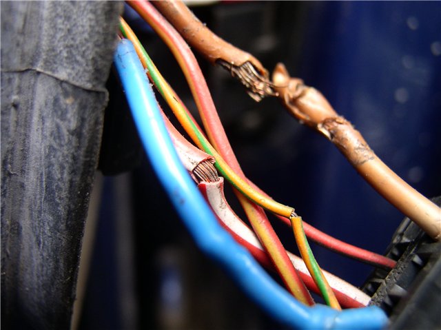

    привет!!!! люди подскажите,разъясните по ошибкам!!!
    Номер блока управления: 8E0 959 433 L
    Компонент и/или версия: Komfortgerбt T03 0112
    3 Найденные ошибки:
    01336 - Шина данных-комфорт (для всего концерна)
    80-00 - в однопроводном режиме
    01331 - Блок управления двери водителя-J386
    01332 - Блок управления передней пассажирской двери-J387
    Компонент и/или версия: ABS/ESP front D620
    Кодировка: 04275
    2 Найденные ошибки:
    01826 - Датчик угла поворота рулевого колеса-G85, напряжение питания на кл.30
    35-00 - -
    01206 - Нет сигнала момента зажигания
    27-00 - недостоверный сигнал
    18.04.2005
    10,255
    Получено: 270
    Отправлено: 151
    По блоку 8E0 959 433 L ищи обрывы CAN-шины. Обычно они (разрывы) случаются на переходе дверь-стойка и выглядят примерно так:

    Действуем по определению: "Электроника - наука о контактах".
