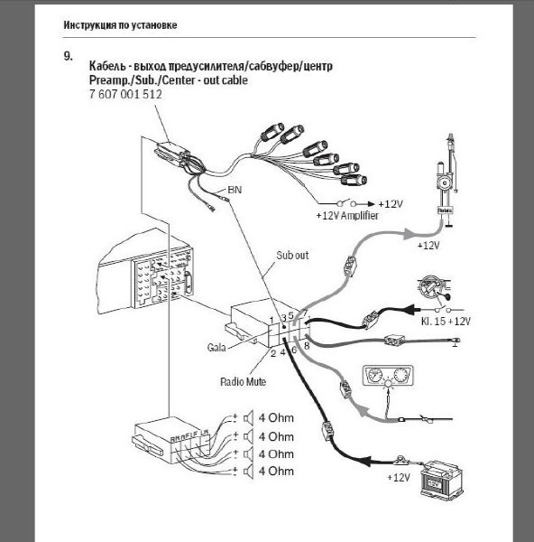

    Есть магнитола Blaupunkt Hamburg MP57,есть у нее выход на саб,регулируемый с магнитолы.Вот схема
    И чтобы не покупать переходник с разъемами хочу у вас узнать куда подключить мне этот провод?Кабель с двумя "тюльпанами" к сабу проложен,на сабе входы по два канала,а с магнитолы провод один Вобщем извините за сумбур,тяжолая неделя выдалась .

    Могу предположить, что без этого переходника ничего не получится Т.к. то, что названо SUB OUT вероятнее всего, на самом деле, запитка внутренней схемы(возможно предусилителя) магнитолки. Т.е. без него схема выходов линейных сигналов не работает ТОгда вариантов 2. (за исключением приобретения перехода). 1.Разборка-прозвон-припайка.... Ханде-манде, в общем. 2. Если запитана только одна пара акустики - подключение через HVO (высоковольтный выход). Плохо видно, но кажется на Пролежне он есть...

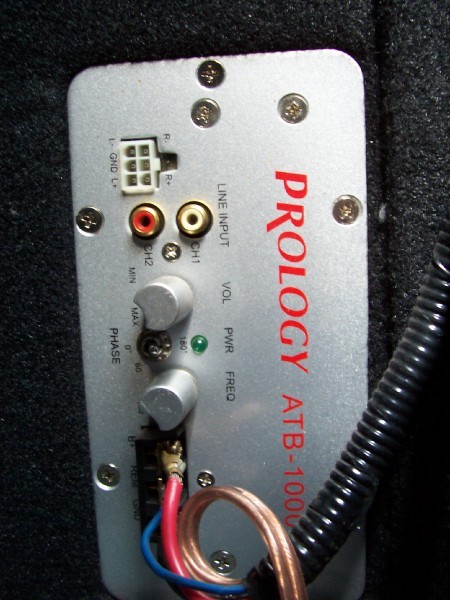

    Вот панель подключения саба
    А это похоже то что мне нехватает

    Ерунда какая то....обычно у магнитолы выход под два тюльпана....ну а если нет-вариант один:переходник!
    Если я не ошибаюсь, саб активный?

    To lifter: Ты верно осознал свою недостачу . А на сабе высокоуровневый вход (белый сверху для коннекта к акустическим выходам магнитолы) есть (про HVO - это я из другой степи приплёл ) Тока фишка нужна(наверное).

    Все что тебенадо ток этот жетный рахъемчик с тюльпанами и все буработать.
    Я такой разъем присоединял к фишке на Гамму 5, появился выход на магнитолле и далее на активный саб.
