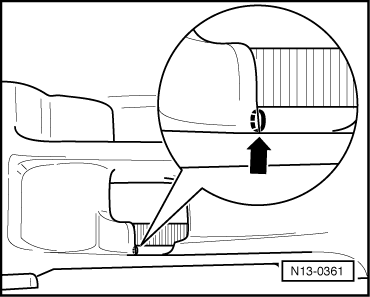

Я менял на своем ! И уменя метка была на шкиве над крепежным отвертием! ХММ а есть рисунок через чего эту метку на маховике можно лицезреть? Старый грм не снимал еще так что пока что не все сломано!
| Получено: 14 Отправлено: 0 |
хз...я не очень силён в дизелях в плане различий того же AHH и AFN...Сообщение от Funtik82
Я менял на своем ! И уменя метка была на шкиве над крепежным отвертием![]()
но на AFN процедура замены ГРМ "прописана" через метку на маховике...про шкив коленвала - ни слова...
есть..через отверстие над маховиком....вот :Сообщение от Funtik82
метка ВМТ 1-го цилиндра ( машина с МКП)
метка ВМТ 1-го цилиндра ( машина с АКПП)

Огромное спасибо за инфу! Буду дальше ломать!
