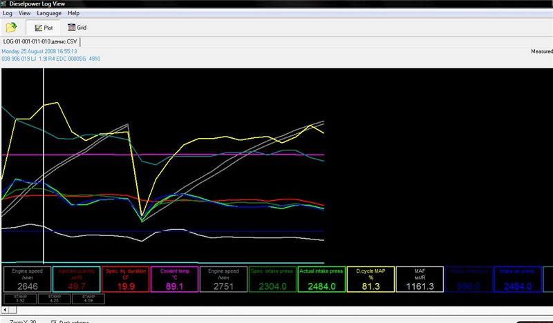

вот тебе лог с стокового AVF...Сообщение от Sn@ck
Это с чипом...без чипа 1.3-1.4атм.
А 1.8Т на 1.7атм не треснет ли у него кое-что?
У меня на 1.2атм ESP моргает 1 и 2 передачах на 17 лаптях.
я привел данные без учета атмосферного давления![]()
по теме - фронтальный интеркулер решит твою проблему...(при твоем 1.2 наддува я бы вобще не заморачивался на "жаркие" проблемы...).

Похоже не разобралисьСообщение от enot
я привел данные без учета атмосферного давления).Ты привел данные с учетом атмосферного давления, 1атм.

| Получено: 6,744 Отправлено: 4,720 |
нде...Сообщение от Sn@ck
Ты привел данные с учетом атмосферного давления, 1атм.![]()
