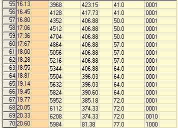

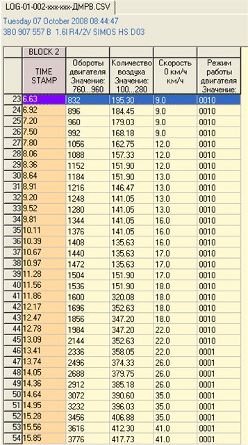

ну вот я выбрал с того момента, как я тронулся и до макс. об.
832,195.30,
896,184.45,
960,179.03,
992,168.18,
1056,162.75,
1088,157.33,
1152,151.90,
1184,151.90,
1216,146.47,
1248,141.05,
1280,141.05,
1344,141.05,
1376,141.05,
1408,135.63,
1440,135.63,
1472,135.63,
1504,151.90,
1536,151.90,
1600,320.08,
1696,352.63,
1856,347.20,
1984,347.20,
2144,352.63,
2336,358.05,
2496,374.33,
2688,379.75,
2912,385.18,
3072,390.60,
3232,396.03,
3456,406.88,
3616,412.30,
3776,417.73,
3968,423.15,
4128,417.73,
4352,406.88,
4512,406.88,
4704,406.88,
4864,406.88,
5056,406.88,
5216,406.88,
5344,406.88,
5504,396.03,
5632,396.03,
5824,390.60,
5952,385.18,
6112,374.33,
6208,374.33,
| Получено: 0  Отправлено: 0  |

					Сообщение от Pashka
ну вот я выбрал с того момента, как я тронулся и до макс. об[/url]

Все плохо? По данным лейбла значение должно быть от 100 до 280... А у меня аж до 420т.е. он говорит мозгам, что давай мне мол топлива на 420 мг воздуха? хотя ему 420 мг. нахрен не нужно, да и бензина соответственно столько тоже.. я правильно понял?
ДМРВ на замену? или может переснять? и вообще с какой группы лучше снимать? просто у меня во многих группах это значение показывается, но иногда они не совпадают. Где правильно снимать или все равно?
Добавлено спустя 4 минуты 18 секунд:
хотя на хх - 103 мг/R стоит как вкопанный![]()
/me окончательно запутался![]()

					Группа нормальная. Сергей прежде чем приговорить дорогой ДМРВ,Сообщение от Pashka
спрашивает во время снятия лога педаль газа была нажата до пола плотно или немного отпускал её (хоть на мм)?
Видишь где у датчика максимум, а совсем не на 6000 обСообщение от Pashka
3968,423.15,![]()
Сделай ещё опрессовку, благо она денег не требует. Знаешь как делать?
