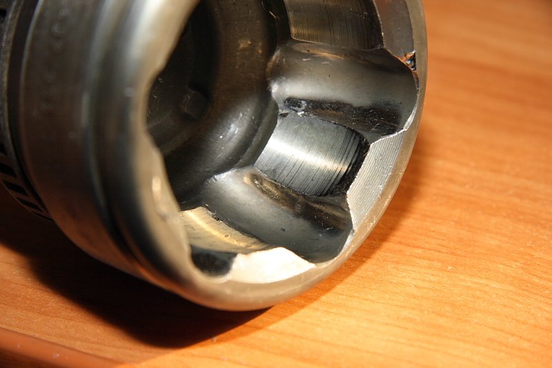

    Похрустывал у меня левый ШРУС уже года полтора так. Особо не беспокоило, потому как хруст не прогрессировал и проявлялся только на высоких нагрузках.
    Намедни ехал я по московским дорогам, впереди поворот налево, красный, зеленый, поехали. Руль влево и газ. Хрясь, и мы уже никуда не едем. Момент от полуоси коробки не передается на ступицу. Понятное дело, шарниру хана. Потом тащили меня на веревке километров 10, хруст стоял на весь район. Заказал новый шарнир на экзисте, вчера должны были привезти, но экзист как всегда не торопится и привез только сегодня. Вчера все же нетерпелось снять пыльник и посмотреть " а как оно там". И вот что скрывалось под пыльником:

    Жестко, но не смертельно. Ну кто-ж мог подумать что ему приспичит. Помягче надо было трогаться, глядишь еще годик похрустел

    [-X глубоко сомневаюсь
    Эта поломка из разряда "ни сегодня, так завтра"

    не похож, там "граната" другая.
    А вообще, ты прав, все ШРУСы, так же как и карданные валы, друг на друга похожи. Нового то ничего пока не придумали

    - эт к тоиу, что не поленился отмывать, чтоб положить на красивый синий коврик, мне б наверно лениво стало...

    Фотка класс!!! Как у проф фотографа, и полотенчико в тему!

    Ударные нагрузки, разтуды их.
    А можно сделать покрупнее фото выработки в середине канавке для пояснения стуков ШРУСа

    неа шрус штука вобще не предсказуемая, может реально год хрустеть, может пол-года, а может завтра

    1.5 года с хрустящим ШРУСом? Не удивительно, что он разлетелся.

    мне кажется света не хватает на фото.
    а по подготовке детали, зная в каком она гОвне. -это пять!

    ИМХО если начал хрустеть, то надо срочно менять, ибо потом больше гемороя будет, осоебнно если разлетиться где-то за 1000км от Москвы.
    Протри монитор
    Son@r
    Можно. Но на фото выработки не видно. Да ее и глазами не особо видно. Тем более фотографировать тот треш, который я вынул вчера из пыльника, смысла особого не вижу, ибо когда меня тащили 10км волоком, то там все молотило в муку. Так что теперь и не понятно когда там что сломалось.

    Мысль такая, долго каждый раз новичкам приходиться объяснять почему стучит ШРУС. Надо сделать фото внутренней канавки в "гранате", если не видно выработки, фоть фламастером дай там пятнышко. Будет фото как для БЗ.
