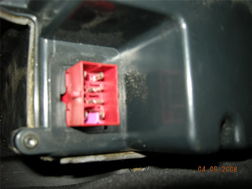

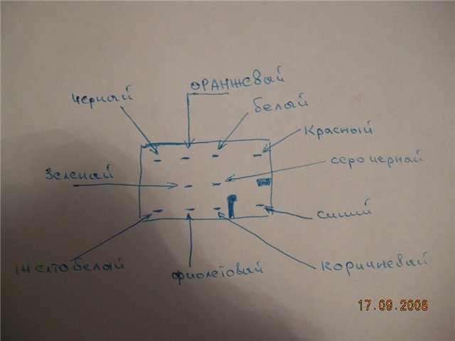

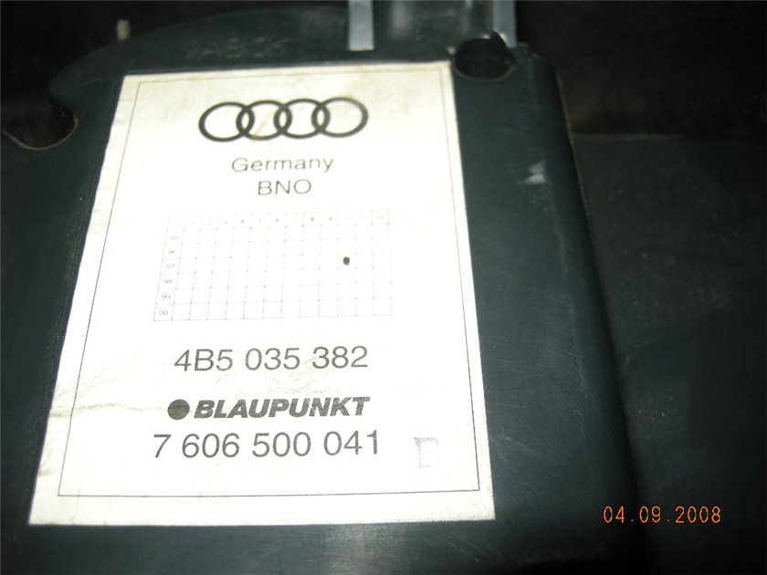

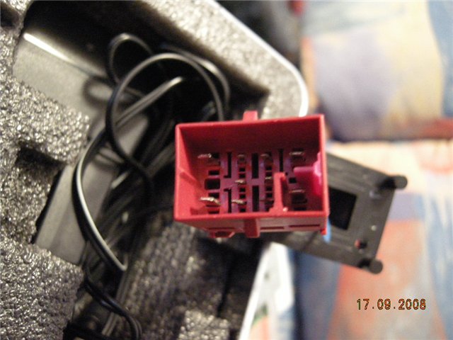

Pirogoff
Снова я со своим гемором, вскрыл саб, единственное что могу дать, это цвета проводов в разъёме, что куда полный ноль
.Вот фото и описание где какой проводок, незнаю возможно-ли по этой хрени чтонибудь подсказать

Vas-El
Там насамом деле один разъём, тот что на последней фото, и цвета проводов этого разъёма. Хотелосьбы знать какой провод куда подключать, вот в чём вопрос![]()

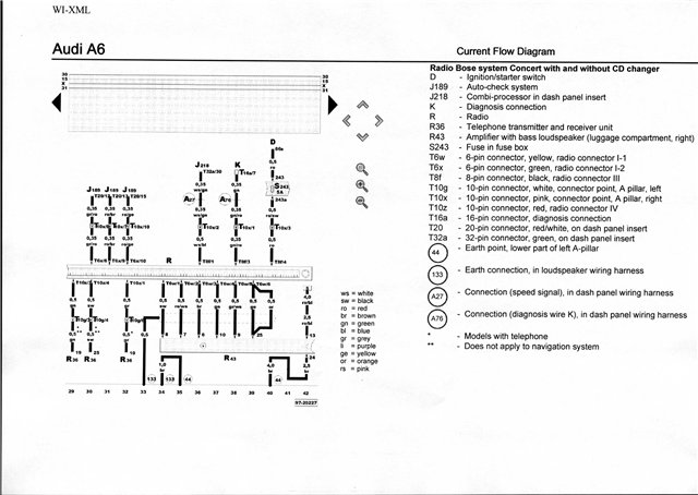

| Получено: 13 Отправлено: 0 |
украдено с http://www.audi-club.ru/forum/showthread.php?p=2655226
