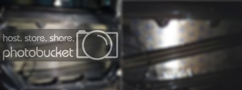

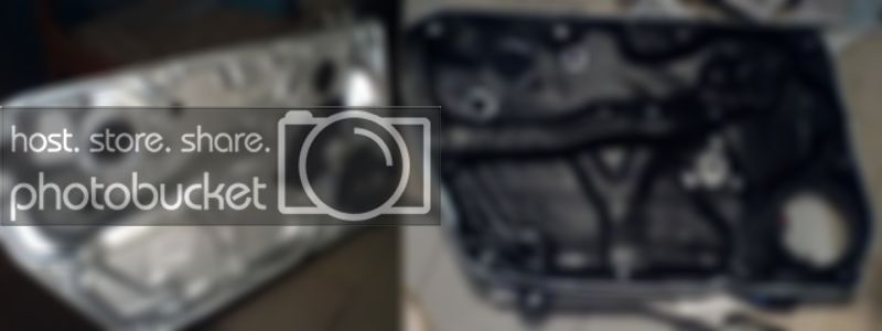

    andru108, я делал так: http://www.passatworld.ru/phpBB2/vie...=20495&start=0
    Эффектом был доволен. ИМХО, шарниры не перегрузились. Скоро собираюсь повторить тоже самое с Б6.

    На саму дверь(наружную часть изнутри) - Бомб,
    на щит - Бимаст-Стандарт
    на обшивку двери(изнутри ессно) - Битопласт-10. Паралон такой специальный.
    Сейчас проклеил и Б6. На наружнюю поверхность не полез. На щит что-то типа бимаста, только без полиэтилена и потоньше-пожесче когда затвердеет. На обшивку опять битопласт - стремился убрать подхрюкивания обшивки, получилось. Отчет позже.
    В Б6, кста, отсутствует мягкая-липкая лента по контуру(как было в Б5+) и в документах-рекомендациям оф.сервисам так и написано - при жалобах клиентов на скрип обшивок проклеить лентой контур. Экономят гады...
