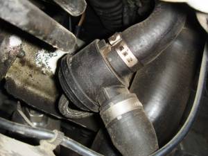

    Чесно говоря не понимаю как его снять.Он на патрубке висит и что с ним сделать.

    Тоже интересна тема снятия соленоида N75, а то весь поиск облазил и ничего не нашел.
    06.03.2006
    2,313
    Там 3 трубки, 1 в гесуницу, вторая на банку и 1 еще куда-то.
    Снять сначала с гусницы, потом остальные.Кажись где-то так, я сам не менял правда, видел как делают.
    26.11.2007
    Россия, Москва, ЗАО
    345
    Devinity
    А там одноразовыми хомутами прикреплено?
    А проверять-то его как?

    Читал я это давно, снять его как?Сначала с патрубка откруть, а потом остальные 2 трубки?
    А без напряжения он должен продуваться в нижную и левую(если держать разъемом вправо)?

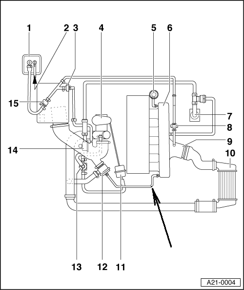

    Извините за тупой вопрос и немного OFF А где находится байпас
    13.04.2005
    22,541
    Получено: 14
    номер 12 на картинке
    Добавлено спустя 2 минуты 52 секунды:
    выглядит вот так в натуре -

    To 1967s: Большое СПАСИБО!!! Больше тупить не буду...
