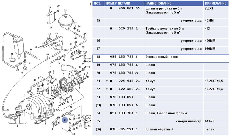

    Цитата Сообщение от FerrumB5
    rummi
    А они разные (я имею в виду номера деталей, сами детали) разве? Покажи "еврокартинку"-то
    Разные - там только их два вида
    058133753B
    078133701AH
    Добавлено спустя 2 минуты 14 секунд:
    Даже - 3
    52 05813***** suction jet pump
    F >> 3B-1-600 000* 1
    (52) 07813***** vacuum pipe with vacuum booster
    F 3B-2-000 001>> 1 manual gearbox
    - 70161***** retainer
    see illustration: 611-77
    Вот третий - 701611963
    Под автомат - вот этот
    058133753B
    Добавлено спустя 1 минуту 37 секунд:
    Нет , последний - это кронштейн
    701611963

    058133753B - suction jet pump :Оно?
  5. #65
    Москва без москвичей
    16,664
    Получено: 2,645
    Отправлено: 1,049
    Да , только устаревшая конструкция - бери "модернизированный" - с буквой D на конце . У него завальцовка и корпус в месте завальцовки гораздо прочнее
    Но сначала у себя его найди . Номер на корпусе есть . Если такой , то смело бери с D на конце .

    Вот че-то нашел похожее под крышкой: он или нет? Смущает какой-то 4-ый отросток, идущий от "штуковины" вниз, вроде бы на картинке насос имеет тока 3 патрубка?
  13. #73
    16,664
    Получено: 2,645
    Отправлено: 1,049
    Нет , насколько я вижу - это часть вентиляции клапанной крышки
  14. #74
    13.04.2005
    22,541
    Получено: 14
    он или нет?
    нет...
    ищи его по ваккуумному шлангу от блока ДЗ - (номер 48 на схеме)

    Не могу найти :-( Он, случайно, не под "панелькой" (078 133 365Б) сразу за коллектором находится? На панельке шланги в синей оплетке и пара раз"емов.
    Добавлено спустя 2 минуты 16 секунд:
    Нашел!!! Всем спасибо!!
