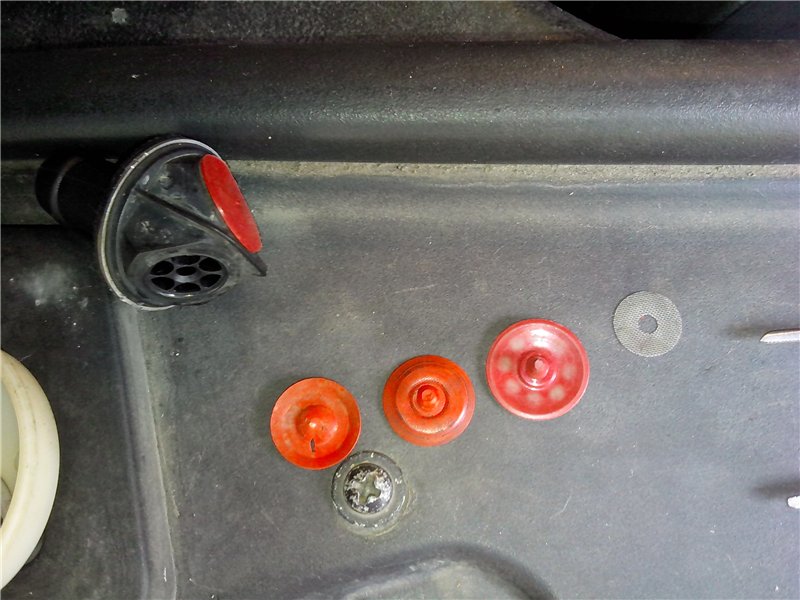

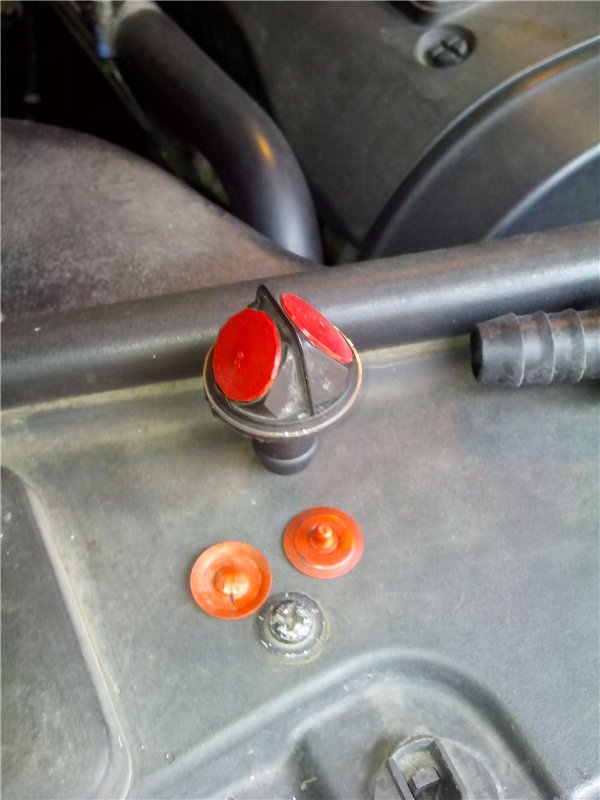

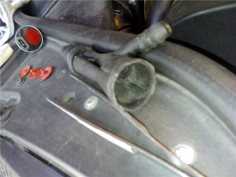

  15. #415

    Перебрал его на днях , резиновые клапана заменил на клапана от бензонасоса уазика , правда пришлось чуть чуть подрезать ,держит идеально , но поскольку был заказан новый поставил новый этот в запас.
