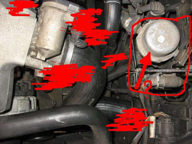

    Задал вопрос на vwts.ru, но тишина там. Спрошу здесь. "Задняя" часть ЭН покрылась маслом. От чего это могло произойти? Корпус развалился?
  15. #355
    Модератор Аватар для AWAS
    26.01.2008
    Россия, Ухта
    6,346
    Получено: 359
    Отправлено: 625
    Цитата Сообщение от Damir Посмотреть сообщение
    Корпус развалился?
    Скорее всего. Бывает он располовинивается.

    Доброго времени суток.Проблема состоит вот в чем,установлен вот такой эжекционный насос
    Двигатель AWT 2003 г. в. не могу найти схему его подключения.
    VAG номер на нем есть?
    http://s-u.su/s/8gjruots.png
    Походу, где-то тебя напарили...
    Насос должен быть такой:
