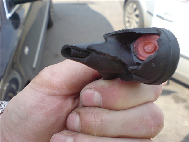

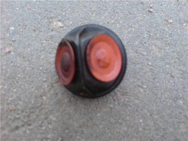

    Вот , хочу наконец бросить якорь в вопросе с устройством эжекционного насоса . Для этого размундерил его тщательно .
    На фото хорошо виден рыжий манжета-клапан верхнего , основного канала , а так же пластиковая вставка-трубочка (на фото ниже станет понятнее) .
    Металлическая ставка стоит внутри , в cамом конце носика трубки-вставки

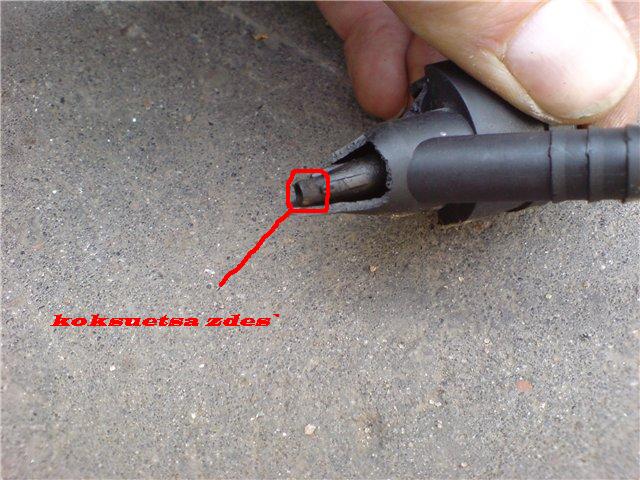

    Забыл - самое главное : а где же коксуется ? А коксуется вокруг сопла трубки-вставки нижнего канала - в самом узком месте сопряжения сопла с каналом бокового штуцера .
