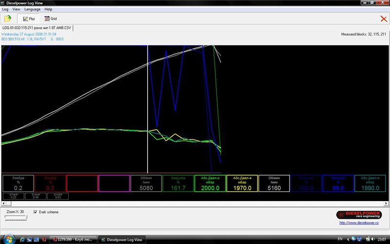

    Цитата Сообщение от enot
    Макс, изини что немного не в тему...но тоже про чип от Сергея...
    кто-нить может объяснить что за "расколбас" начинается после 5000 оборотов ? машина A4 (8E) AMB. чип Сергея.
    ето косяк его нада исправлять.
