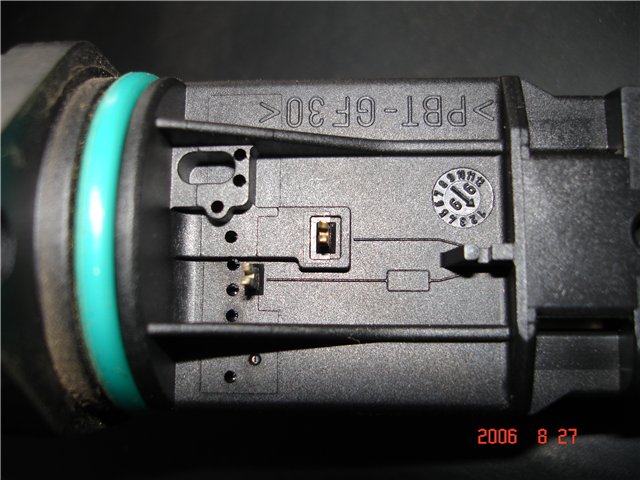

    Цитата Сообщение от kalex
    Он стоит внутри ДМРВ.
    Это который сюда припаивается?
    А разве он на ADR задействуется? Может речь о датчике тем-ры во впускном коллекторе?
    Да сюда. Насчет ADR не уверен есть ли он там - писал по памяти.
    Тем более что на этом моторе ДМРВ разные были в зависимости от года выпуска.
    Датчика температуры воздуха в ДМРВ никогда не бывает на турбо моторах. На атмосферниках 50 на 50 - на одних датчик в расходомере, на других в коллекторе.

    kalex
    Спасибо, теперь все стало ясно, а то два года назад спрашивал про это
