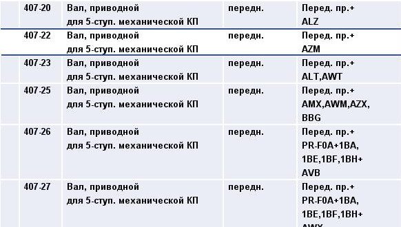

    Подскажите, пожалуйста, отличается ли подвеска у Пассата с V6 от 1.8Т, мне сказали что на V6 стоит усиленная. Также, есть ли отличия ШРУЗов и пыльников, говорят, что ШРУЗ тоже отличается от Пассата с 1.8Т. Есть все-таки разница в ходовой или нет?

    Подвеска 100% одинаковая.ШРУсы думаю разные,но не уверен.

    И чем же??????? Одинаковая
    +1

    подвеска одинаковая...ШРУСы тоже одинаковые...
    (речь про переднеприводные машины)
    усиленная подвеска - миф..в природе не существует...
    [-X позвольте не согласиться
    например на AWT, ALB, и т.д. ставятся 3B0498099D, на AVF - 8D0498099D,
    на V6 - 4D0498099, причем что на переднеприводные, что на полноприводные.
    Так что нужно смотреть по двигателю.

    tecro
    есть отличия..но они - единичные...
    в 99% на бензиновые машины ШРУСы одинаковые...
    ( дизеля я даже не смотрел...в этом конечно, ошибка... )

    Цитата Сообщение от Roki71
    Пассат 5.5 V6
    вопрос был по V6
    все-таки есть

    Цитата Сообщение от tecro
    вопрос был по V6
    ну и...
    на AWT/AWM - и V6 : AMX, ATQ, BBG ( и VR5 AZX) - ШРУСы одинаковые...
    это - как раз моторы с В5+....
    (про дизели я уже ж написал - не смотрел я их..вот подумал про бензин... )
    ну а если уж совсем быть точным - тогда нужно огласить год выпуска и конкретные моторы...
    Откуда такие данные, ЕТКА говорит другое.
    Или я что-то путаю?
    да из нее родимой...
    упсс... искренне извиняюсь...
    для МКП : AWT нужно из этого списка изъять...остальные ( и AWM с ними) остаются ..причем и для механики, и для автомата вместе с AWT...(картинку из двух "склеил" - не знаю, как целиком сделать...надеюсь, поверишь, что это с одного листа... )
    ну а для АКП - уже понятно, что одинаковые...
    какие извинения?
    надеюсь тоже поверишь?
    ещё раз сорри за упрямство..
    это просто поиски истины

    tecro
    а почему AZM выделил???? (у меня на скринах в верхнем правом углу как раз указание на моторы)
    13.01.2007
    11,812
    Получено: 239
    Отправлено: 60
    да просто курсором остановился
    ладно, бум считать вопрос закрыт
