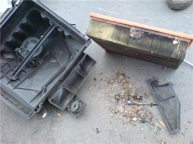

ребят! подскажите,в чем отличие корпуса воздушного фильтра на AUDI A4 мотор AWM от корпусов европейцев![]()
| Получено: 35 Отправлено: 5 |
в воскресенье при замене фильтра снял эту самую сеточку
сказать, что машина поехала - не сказать ничего! она полетела![]()
сетка оказалась практически вся черная-забитая, при прошлой замене фильтра она была гораздо чище, только листья пылесосил
да здравствует rummi с этой темой!
самое интересное, что передачи АКПП стали переключаться гораздо плавнее
из идей на эту тему у меня только то, что мотору не хватало воздуха, и часто открывался аварийный клапан, что приводило к резким перепадам в объеме поступавшего воздуха
B5.5 1,8T 2002г. AWM американец tiptronic

Sultan_SPb, а причем здесь самовнушение? если через сетку можно было на солнечное затмение смотреть, и то ничего не увидел бы? и рывки при переключение передач начисто пропали?

слушайте, а можно для особо тупых, показать про какую "сеточку" речь? что-то я не видел никаких сеток. может мне тоже надо ее одеть, чтобы снять, а то я переживаю уже... вдруг обделен был
"Славик! я чёта очкую..." (с) наша Раша
| Получено: 2,645 Отправлено: 1,049 |
Она установлена не у всехСообщение от SerV

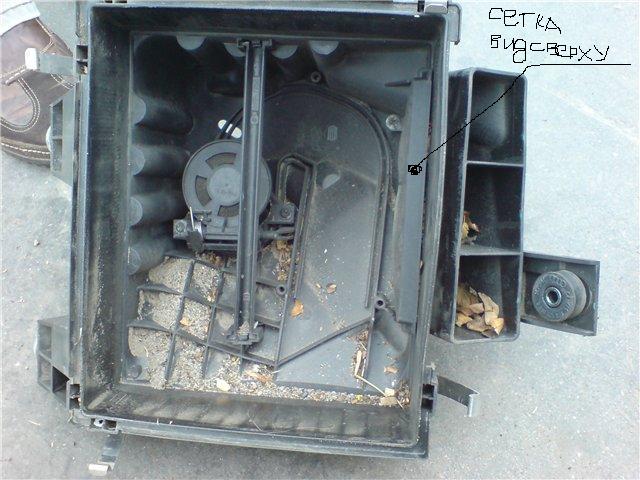

Второе фото сверху - под воздушным фильтром
http://www.passatworld.ru/phpBB2/viewtopi ... sc&start=0

Cпециально для танкистов

Вот спасибо! А то смотрел и нифига не видел я эту сетку спасибо что как для танкистов нарисовал, завтра пойду смотреть стоит она у меня али нет!!!!!
