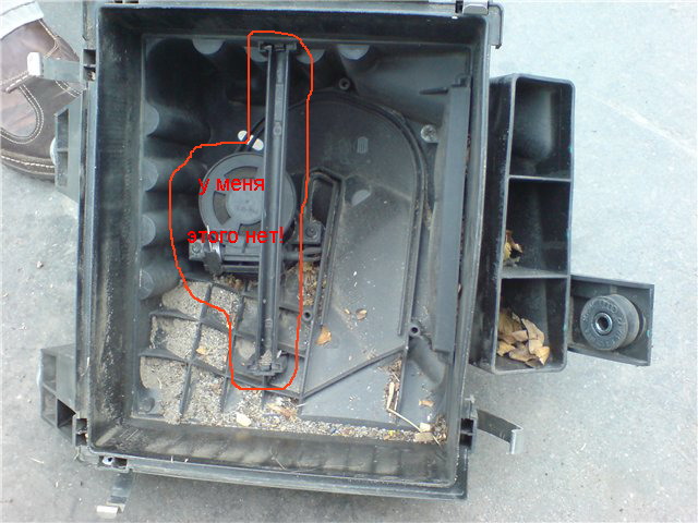

    снял патрубок, посветил в короб, ип..ть , песочек вижу!
    вопрос, а если поставить какую ни будь сеточку на входе воздуха, на решотке радиатора? что нить измениться!?
    Добавлено спустя 5 минут 20 секунд:
    Цитата Сообщение от rummi
    и тут, я так и не понял где стоит эта сетка!?
    сняв крышку короба, её можно увидеть? или вообще, без монтажа короба хрен что выдет!?
    сека находится на входе в короб от пластмассового патрубка(что возле крыла),ксли ты немного наклонишся, ты обязательно её увидишь. PS: короб сам мона не снимать(обойтись одной крышкой). Держится она на одном саморезе(у меня так).ровно 20 мин. назат сам её снял,фильтр 100% под замену. Удачи

    Sultan_SPb
    посмотри где у тебя закручен саморез в коробе
    Добавлено спустя 1 минуту 23 секунды:
    и там где на фото листья

    в общем снял патрубок срасходомера, отсоеденил ещё что то то пластиковое уходит под короб, отщёлкнул защёлки, и благополучно отодвинул крышку. достал фильтр, увидел немного песка. ни листьев, ни прочей дряни, только песочек.
    фильтр внешне в полне приличный, Кнехт LX448, стряхнул пыль? и он стал как новый!
    ну, думаю займусь сетко. смотрю в короб, и не наблюдаю её. потом думаю, если сняв патрубок на входе в короб я вижу дно короба то по идее её уже там нет!
    все уже украдено до нас (С)
    ну, растроился, что не прибавлю машинке ещё пару кобыл .....
    ладно, думаю пора переходить к клапану
    нижний обходной аварийный клапан
    кхе, кхе, конструкция вроде как другая вообще, нет ни клапана, да и сетку кто то уже того .....
    в общем, благополучно всё собрал обратно.
    зы: AWT 2002 я ни чего не онимаю!

    LX448
    Ну жди...Скоро побежишь за ДМРВ Пример был, сам свидетель
    Для VW LX622! LX448 это для Opel! Они внешне похоже но 448 не садится плотно на короб!
    04/AWT/GFY

    Цитата Сообщение от Mex@n!K
    LX448
    хех .... меняю уже ...... 4-я замена будет, и предпосылок к замене ДМРВ нет! тьфу, тьфу, тьфу, бумь, бумь, бумь! и все, к кому только не заходил за фильтром, дают 448? даже кнехтовцы говорят, что замена 622, один в один!!! и даже здесь в клубе, в теме "Узнать номер детали можно сдесь" неоднократно говорили, что разницы апсолютно ни какой!!! и, я б не сказал, что он не плотно садиться! приходиться придавлевать, что бы закрыть короб.
    чёта я с дуру собрал всё, надо было хоть на мобилу фоткнуть .....
    схематично, у меня так:

    Sultan_SPb
    Знаешь , а никто и не говорил , что сетка есть на каждом AWT - значит у тебя правильный вариант , или уже подсуетился кто-то
