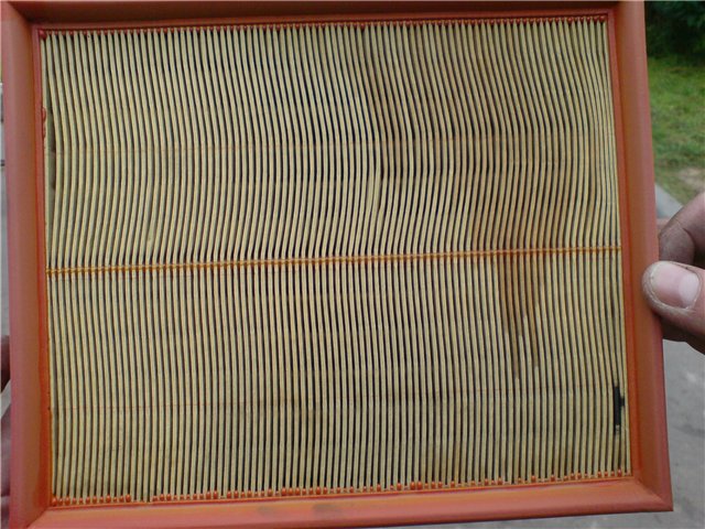

    Лепота Вот сколько гумна высыпалось из сетки

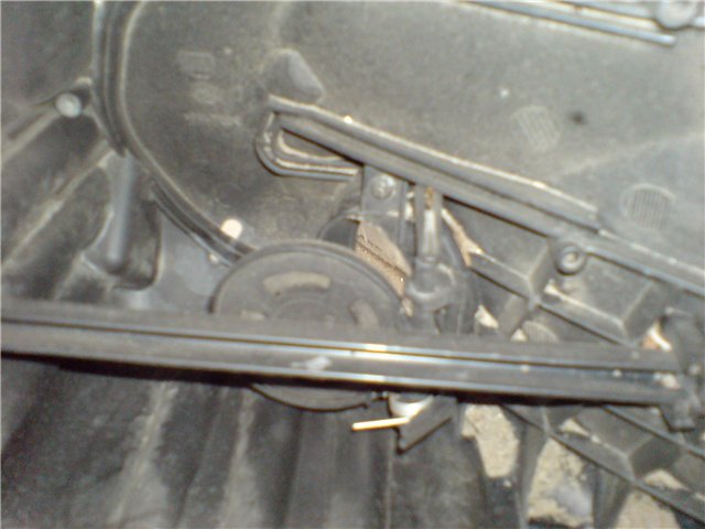

    Интересно - если вместо фильтра обспусканный , покоробленный картон - каково будет дышаться автомобилю и как он будет ехать при этом , да еще и с сеточкой на входе , если нижний обходной аварийный клапан заклинит, скажем ?
    В данном случае- незаклинило , но это очень мало помогло . Пружина соскочила от разрежения , кстати , а клапан просто наглухо заклинило в открытом положении - ясен пень - клавишу давили на максимум при забитом впуске - тут еще и не то разорвет . "Хорошо" ,что фильтр был из оригинального картона к тому времени и его не порвало .

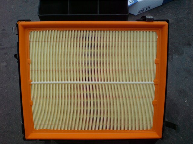

    Новый фильтр Махле - на контрасте
    Сетка была ,естественно , извлечена и выброшена , чего и вам рекомендую , как и замену фильтра на турбиках летом - 5000 , 7500(максимум) - зимой .

    Да , благодаря забитому впуску и маслу Кастрол - ВКГ было забито ПРОСТО НАГЛУХО А во впуске (на патрубках и тд) - полно масла

    Мне всё-таки непонятно подобное упрямство некоторых ...
    Как говаривал Глеб Жеглов : "Знаешь что , Шарапов, упрямство - это первый признак ... "
    Просто четкое разделение надо сделать - между упорством и упрямством - в данном случае факты на лице - а если есть конкретные и ,увы, множественные факты - то упорством здесь уже и не пахнет . Догматизм обречен на многократное повторение одних и тех же ошибок
    Вот еще аргументы - и таких у меня десятки , просто фото делать каждый раз не имеет смысла - времени и так не хватает .
