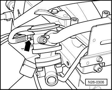

    Цитата Сообщение от altF4
    Основной клапан это какой?
    17- комбиклапан
    [pic]7764[/pic]
    VW Passat Variant,AWM,МКПП,2001г.
    26.11.2007
    Россия, Москва, ЗАО
    345
    С месторасположением разобрались...как проверить ентот клапан?Куда дуть или как?

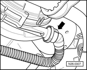

    У меня была такая же проблема, но чек горел постоянно, причина была как выяснилось позднее, лопнул патрубок под номером 10, я его заклеил его и вроде все стало ок, причем про прогреве машины пропал ужасный свист насоса СВВ, который соотвественно дул в холостую в атмосферу, вот как получилось, что могие спецы этот патрубок не заметили, пока я сам не увидел!

    Румми, насос у меня вроде работает, клапан думаю тоже, просто после того как я склеил этот патрубок он порвался снова, думаю от склейки на соплях или как мне объяснили, насос сам не подвижен, а двигатель вибрирует и тем самым он снова мог сломатся, думаю погляжу что будет после того, как поменяю и поставлю оригинальный патрубок, возможно его зацепили или от старости порвался, просто не пойму если не работает клапан значит патрубок порвался от давления получается?
