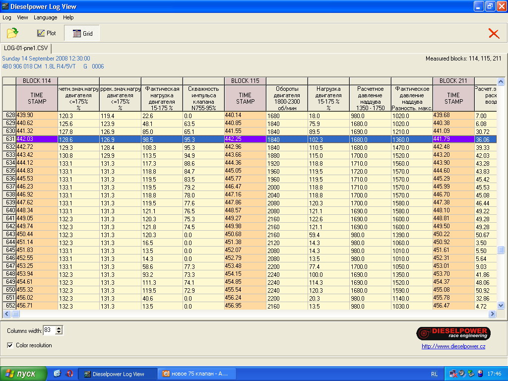

    В 032 -0.4% и -1.6%, хотя вчера было 0 и -0.8%.
    Опресовку делал, нигде не свистит.
    После устранения дырки и чистки вентиляции(там такое творилось ) машина стала ехать лучше, на низах и при старте с места провал, но потом прет хорошо.

    Лог давай, тапку в пол на 3 передаче с 1000 об. не отпуская до 5500 3-115-211группу, также по 20 гр, сбрось ошибки, даже если их нет и после езды на прогретом моторе сними 32 гр., все сюда, будем посмотреть . Да и залей хорошего бензина.

    Итак давайте обсудим далее проблемму.

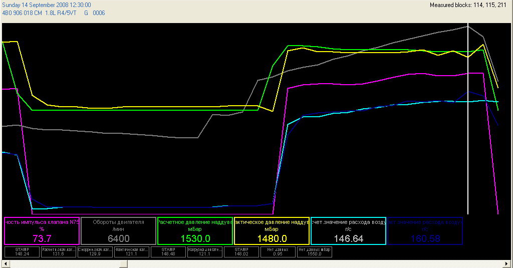

    Покатался, вот собственно не могу понять пару вещей.
    1)Почему на пике оборотов, на 6400 расходометр показывает реальный расход 160, а требуемый 146, когда на 6240обм все было
    гладко, реальный шел с расчетным в одном русле?Но это бывает не всегда, из 4 раз разгона в пол такое было только 1 раз.
    2)Вот разгон на низах на 5-ой(!!!) передаче, на 1900обм дует 0.5атм, хотя требует больше.Короче говоря вопрос открыт...
    3)Управление наддувом...мозг с ума сходит?
    Обороты 1880 и наддув 0.5 с копейками, ведь ясно, что не достаточно, а он уменьшает скважность 75 клапана.
    И в итоге уменьшая скважность надду,в стоит на месте, а не растет, хотя мозги требуют большего.
    Что на 1800, что на 2200 наддув одинаковый, вопрос почему?
    По пункту №1 у меня есть только 1 идея.На пике оборотов идет нехватка пропускной способности траката до фльтра и резко
    отрывается клапна в корпусе.Сетку я выкинул, но логи снимал с сеткой еще, но она чистая была.
    По пункту №2.Я поглядел логи других одноколубников в разных темах, у многих на 1800-1900обм наддув около 0.5.
    По пункту №3 вобще никаких идей...мозх с ума сходит)))Нет чтобы открыть 75 на 95 процентов, он уменьшает его скважность.
    По поводу аддитивв и мультпликатива.
    -0.8 аддитив и +1.6 мультипликатив.Это было после поездок и тестов.
    Так же у меня на холостом ходу расход воздуха 3.2-3.3 гр/с, температура мотора 80С.Почему так много?

    1) Я надеюсь все "тесты" были сделаны в режиме строго газ до упора и не отпускать.
    2)
    Так законы физики и не обманешь...Турбокомпрессору не откуда взять энергию при таком режиме чтобы наддуть требуемое, и ЭБУД это знает и поэтому и не записывает ошибку. Вообщем то это и есть турбояма.
    Ну а так, мне кажется что ДМРВ уже не первой свежести просто...
    ЭЭЭ...погоди.Т.е у всех 1.8Т есть такое отставание на низких оборотах?
    А зачем тогда писать требуемое, если оно не достигнеться никогда?
    Но что творят мозги?На 1800обм давление 0.5бар, и на 2100обм давление 0.55бар, поток газов же больше, почему же не поднимает давление, а тупо уменьшает скважность 75 клапана?
    Ну а в общем-то такая картина давления на низах нормальная?После 2200обм я снимать не стал, там все отлично идет.

    Но ведь показывает 145-147гр пике, что вобщем-то для 170лс нормально, вот только откуда бывают такие скачки, но эти скачки не всегда.Из 4 раз только 1 раз был такой скачек.

    Отставание всегда есть! Повторюсь, законов физики не изменить...Также система регулирования наддува работает плавно (и тем более если автомат), следовательно если работать WG по принципу открыл-закрыл, мы получим дерготню и ненужные ударные нагрузки на мех-мы. Кмк ты зря паникуешь, все у тебя ОК.

    да..вполне...
