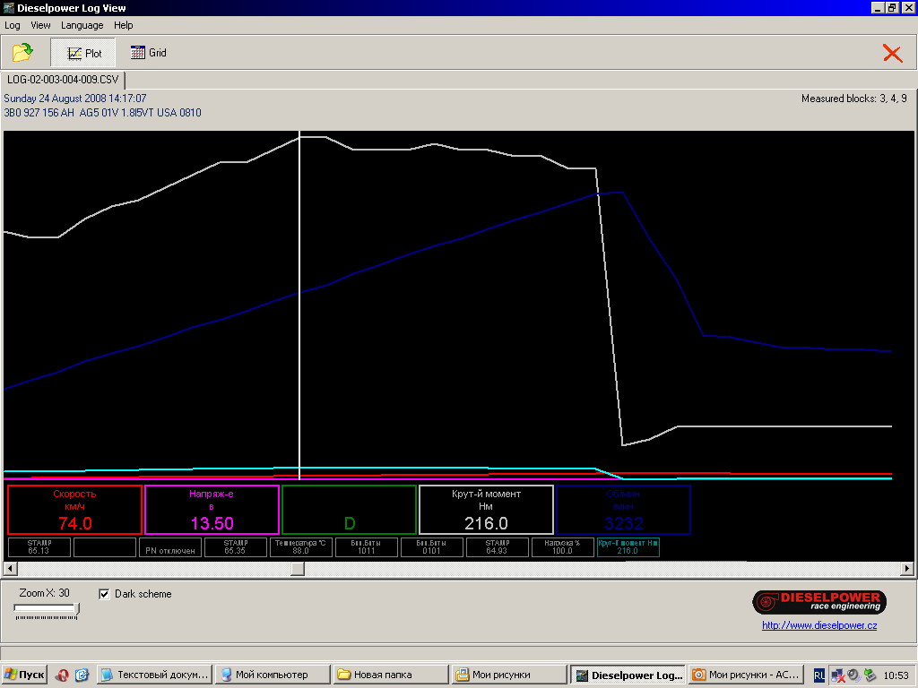

    картинка нумбер ван...
    дмрв в пике дует 140 г/с, расхождения расчет и факт - минимальны (1 г/с мах).

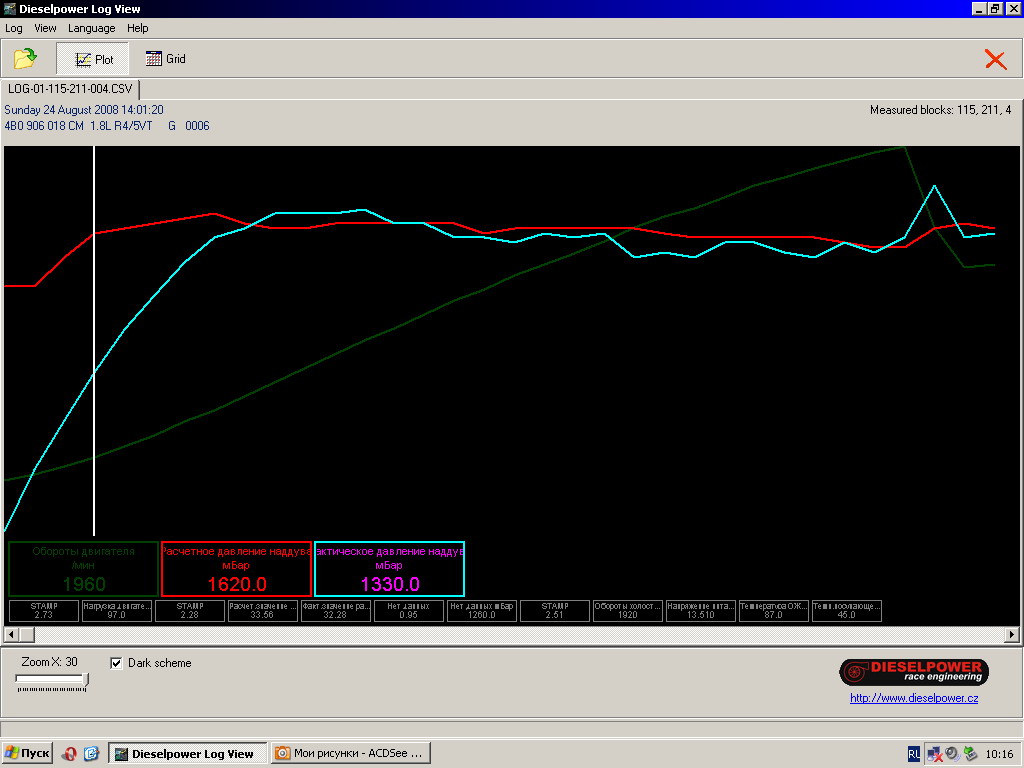

    Сними лог 3-115-211 - посмотрим ДМРВ, и потом стоя на ХХ 32 группу пару ми
    ДМРВ...сверху есть часть 211 группы, вот остача 211 группы.
    Картинка намбер ту...164гр в пике, на первой картинке обороты не максимальны ).И расхождение приличное (.

    приличное расхождение от 5500..посему могу судить об маленькой дырке...которая, кмк, не дает эффект позднего подхвата на "низах"...
    Я единственно большое расхождение вижу на 6400, там более 10гр/с, а так +-1, 2 грамма/с.
