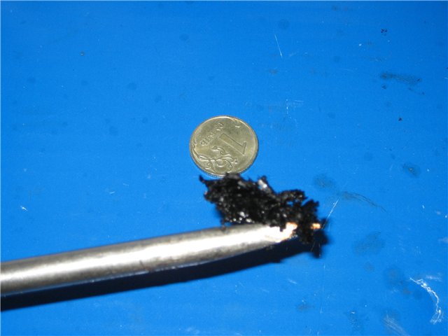

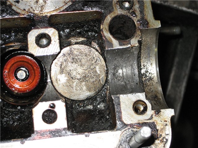

    Апаньки ,очередной 20ти клапанный америкос нарисовался
    пока не знаю пробега
    Кусочек собранный вокруг одного гидрика
    Последним опорам не хватило маслица
    Это он наверное здесь уже не мало наездил.
    Просто когда нам приходят америкосы (только с америки) состояние моторов заметно лучше, нежли у европейцев.

    Так все же что это? Паленое масло? Не соблюдение интервалов замены? Неправильно выбранный "сорт" масла?
    04/AWT/GFY
