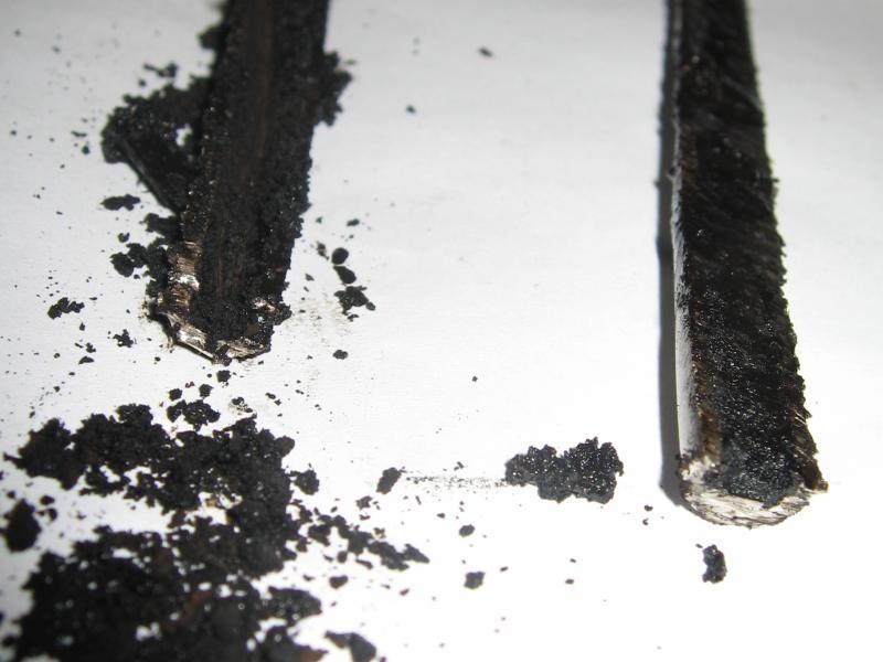

    Вот главное чего избежать:
    04/AWT/GFY
    Кирилл, это ЧТО? кольца???
    и после какого масла и условий эксплуатации???

    Dron
    Андрюх, на фотографии показана распиленная трубка малоподающей магистрали к турбокомпрессору от AEB, который еще без теплоотражающего щитка.
    04/AWT/GFY
