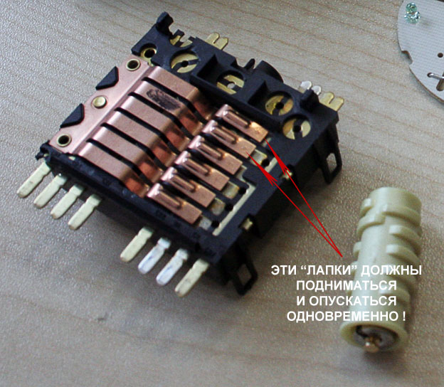

разобрал совсем. задумался вот над чем, а как верно должны подниматься лапки?, может быть в этом "механизме" дело?
на фото лапка помечена маркером, правее от нее еще одна лапка - она поднимается/опускается при положении "габариты", не должны ли они вместе подниматься например? каков расклад по "лапкам"?

пересобрал, пошел поставил - рабоооооотает :)
"дело было в лапе".
Vital 86 - ты бох электрики :) спасибо!
все заработало, как говориться "лучше прежнего".

А что конкретно? Не поднималась или не опускалась? Из-за чего?Сообщение от SerV
"дело было в лапе".
Спасибо: |
Получено: 15 Отправлено: 0 |
отмеченная маркером не опускалась вместе с соседней, "съехала" она.Сообщение от zem
