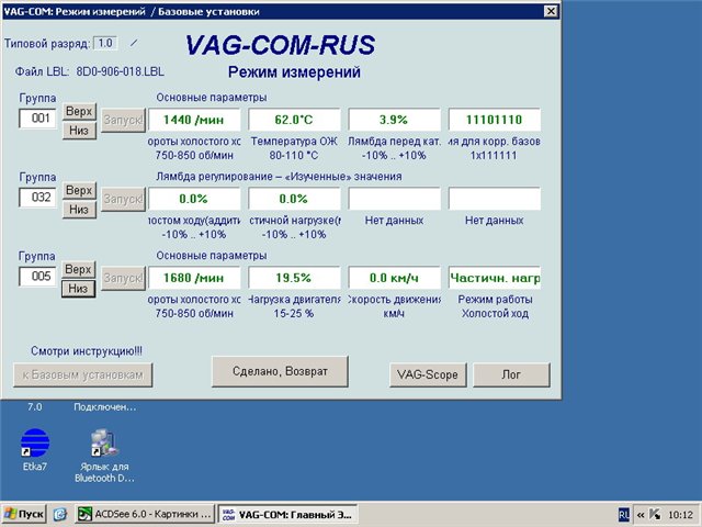

Альтернативная 32-я группа рулитСообщение от Vladimir_B5APT
8-ая ничё не кажет, подать сюда аддитив с мульттипликативой![]()

Паш, а ты lbl'ку скачанную переименовывал под свой контроллер 8D0 906 018 без буковки F? И дефисы вместо пробелов? Надо свою Рухнаму дописать, просто ошибки читать уже скучно![]()
А то что подписи не полностью влазят под окна, ты размер окна не увеличивал?- была такая тема....
| Получено: 817  Отправлено: 1,016  |
					Уже не помню, но в папке labels у меня сейчас файл 8D0 906 018.Сообщение от Vladimir_B5APT
lbl'ку скачанную переименовывал под свой контроллер 8D0 906 018 без буковки F? И дефисы вместо пробелов?Попробуй разные варианты, пока прога его не "подцепит".
У меня на ноуте маленький экран и картинку приходилось все время двигать, поэтому стоит ваг-ком с "малым" экраномСообщение от Vladimir_B5APT
А то что подписи не полностью влазят под окна, ты размер окна не увеличивал?Тоже была такая тема. А подписи мне знать незачем,т.к. их уже все помню и всегда можно прочитать в lbl

Всё нормально, дорогой! Обозвал кирюшин файл с буковкой G, прога это Гэ подцепила, плюс на досуге ошибки подправил грамматицкие, типа посупающей температуры... Ошибок, слава богу, давно нет, вот ручки и чешутся![]()
Короче, когда менял карлсона, обратил внимание на подтёки антифриза за кормой, очевидно, основной вентилятор не справлялся порой, и пёрло через ДТОЖ. Я ж в ноябре 2006 после смены свечей затроил, с тобой даже кумекали... В итоге, до кучи и ДТОЖ поменял, хотя была мёртвая новая свеча. Чё меня дёрнуло старый оригинальный воткнуть- щас кажет 78*С и аддитив -0,8, а мультипликатив -2,3. На тягу и расход нареканий нет, но непорядок же![]()

					Т.е. тем-ра 78 по приборке? А по двигателю что?Сообщение от Vladimir_B5APT
щас кажет 78*С![]()
Одинаковые ли показания по двигателю и приборке?
В термостате уверен?
| Получено: 200  Отправлено: 148  |
					Так в том-то и дело, что разные, прога 78* показывает, а приборка она и есть доска, блин- она ж с 75 до 105 прямой угол показываетСообщение от pavel1
Одинаковые ли показания по двигателю и приборке?![]()
Не уверенСообщение от pavel1
В термостате уверен?![]()
Ты меня разоришь, и так паранойя уже, клапан, видите ли не так продувается...
Будем брать на абордаж инкассаторский ледокол![]()
Трубки от радиатора, конечно же, помацал всласть- греются, вроде, как положено.
					Конкретное значение тем-ры по второму каналу ДТОЖ можно посмотреть в контроллере прибрки. Если и там низкая тем-ра-термостат не закрывается до конца. Из-за низких показаний ОЖ в ЭБУ возможно богатит смесь:Сообщение от Vladimir_B5APT
а приборка она и есть доска, блин- она ж с 75 до 105 прямой угол показываетСообщение от Vladimir_B5APT
аддитив -0,8, а мультипликатив -2,3![]()
Так не проверишь. Запиши лог Тож при прогреве. До 90С после пуска на хх должно доходить не позднее 10 минут. Прирост нагрева должен быть равномерным, без "полки" около 78С.Сообщение от Vladimir_B5APT

					Паш, а файл приборки с MFA мне подойдёт? У мну старая совецкая![]()
В любом случае сниму, сесенно. В текущем окне контроллера надо жмать кнопку Лог? А картинку дизельпауэром делать или так выложить?

В вышеупомянутой теме, только там для приборок с MFA, я скачал 3B0-920-822.zip, проверю хоть, в принципе, с техническим англ. проблем нет
					С файлом lbl в приборке можно не париться и так поймешьСообщение от Vladimir_B5APT
Паш, а файл приборки с MFA мне подойдёт?![]()
Тем-ра ОЖ в 3 группе 1-е окно.
В группе измерений выбираешь 3 группу, заводишь движок, нажимаешь "лог" и пишешь минут 10-12. В окне покажет куда записывается файл лога. Его просто упакуй и приложи-график сами посмотрим.Сообщение от Vladimir_B5APT

Утром снял лог нагрева, зацени, плиззз. Начал на холодной, через минут 8-10 поехал, торопился уже, прогу не выключал- по логу там видно... Прохладно на улице и дождик, но новый ДТОЖ, что стоял, воткну взад, сниму с ним ещё раз. Аддитив/мультипликатив сейчас -0,4/-1,6. И подскажи по графикам, чем строишь- ни разу не делал, а постоянно просить не дело![]()
					Поменял ДТОЖ, посему поДыТОЖим, снял ещё один лог
Добавлено спустя 7 минут 56 секунд:
По 2-му каналу больше 82*С не видел... Термостат?
Аддитив/мультипликатив уменьшился, не помню сколько, некритично, короче, пляшет слегка. После заправок на Лукойле машина поехала, на БиПи я больше не ездец![]()
					Бегло посмотрел логи, скорее да, менять, т.к."виснет" около 76С долго.Сообщение от Vladimir_B5APT
Немного не держит.
ЗЫ во время записи лога не жми кнопку "маркер", логи не строятся на графике.![]()
