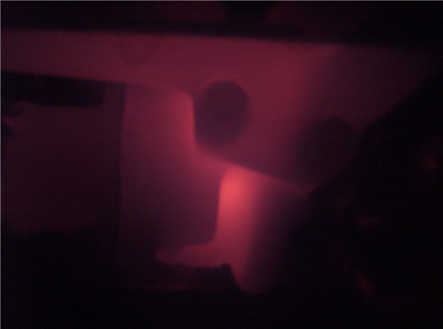

А это что такое, как печка? VWSP_A1389

И что же это такое за печка всетаки VWSP_A1389? И должна ли она так нагреваться и гореть???

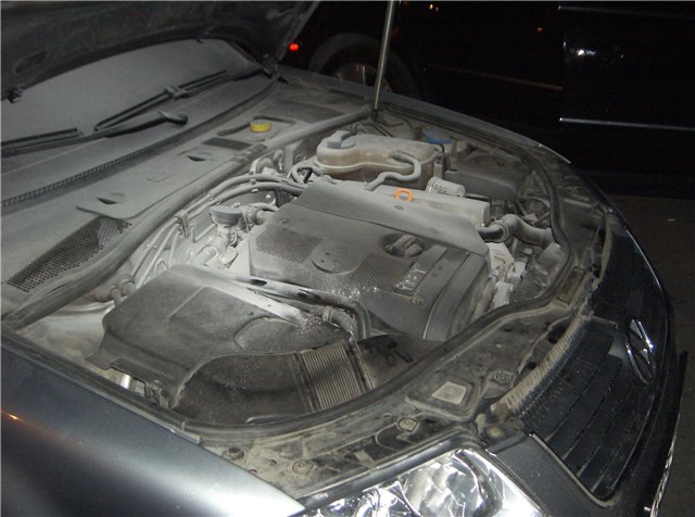

На фотке зелёным крестом обозначена катушка, а зелёной стрелкой её разъём. На заведённом двигле, поочерёдно снимай разъёмы по очереди со всех катушек, на какой из них не будет изменений В работе двигателя( т.е. хуже работать не будет) , та катушка и виновата. Вытаскивай её просто вверх( при заглушенном моторе, и снятом с неё разъёме ОБЯЗАТЕЛЬНО) и ставь новую, номер я тебе выше написал.

часть выпускной системы, этого тебе пока хватитСообщение от vitrus
И что же это такое за печка всетаки VWSP_A1389? И должна ли она так нагреваться и гореть???а нагревается из-за бенза сгорающего в ней а не в цилиндре, а не сгорает из-за "мёртвой " катушки. Об этом хватит)))

Так она должна так нагреваться как печка - эта чать выпускной системы, и огонь в ней виден и звук тлеющих углей в ней???Сообщение от Vital 86
| Получено: 167 Отправлено: 181 |
Нет не должна.Тоесть такое возможно при ацких оджигах.Сообщение от vitrus

В сообщении выше я добавил из-за чего там "огонь и тлеющие угли"

ёшкин кот... это (то, что ты на фото турбиной назвал) - катализатор вообще-то..и нагреваться он должен...но не до состояния открытого огня...![]()
обычно резкий моментальный нагрев катализатора как раз и свидетельствует о неисправности катушек...бензин вылетает в выхлоп и горит уже в трубе...

Вот так нагревается выпуск при отжиге (длительная работа мотора на высоких оборотах)
Вот такое случается после такого отжига,но редко.
