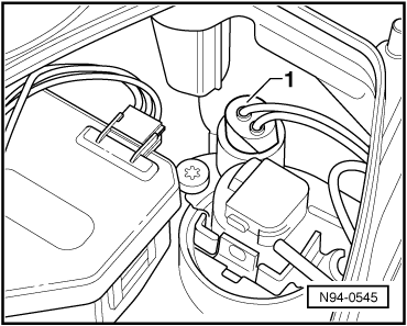

    Всем доброй дороги. Нужна помощь в замене переднего правого габарита. Как это сделать самому и правда, что для этого надо снимать бампер?

    снимать бампер нужно для замены основных ламп в газоразрядных (ксеноновых) фарах..
    для замены габаритных ламп ничего снимать не надо...
    какие у тебя фары установлены????

    замена габарита на В5+ (обычные "галогеновые" фонари) :
    1.Снять большой колпак на задней стороне фары.
    2.Извлечь цоколь (1) с лампой накаливания на соединительном разъеме из отражателя.
    3.Извлечь лампу из патрона.
    замена габарита на В5+ ( "ксеноновые" фонари) :
    1.Выключить зажигание и всех потребителей электроэнергии, извлечь ключ зажигания.
    2.Открыть пружинную скобу (3), вытянуть лапку (8) из направляющей и снять кожух (2) на задней стороне фары.
    3.Патрон (1) вместе с лампой накаливания извлечь из контактного гнезда отражателя.
    4.Извлечь лампу из патрона и вставить новую лампу.
    5.После замены лампы патрон вместе с лампой вставить в отражатель, нажав на него до упора.
    6.В отверстие задней части корпуса фары установить крышку.
    7.После установки новой лампы накаливания проверить работу фары.

    Отщёлкиваешь защёлку с обратной стороны фары, снимаешь крышку, находишь сдвоенный провод идущий на " габарит" и тянешь за него пока не вытащишь патрон с лампой, а вообще тема - баян с бородищей.
    Этот провод я нащупал, но тянуть за него побоялся.

    arximed, не бойся тяни, патрон просто вставлен в фару)
    А вставлять потом посоветуете "толканием" провода? Или речь шла только о том, чтоб вытащить лампу?

    Цитата Сообщение от zem
    А вставлять потом посоветуете "толканием" провода? Или речь шла только о том, чтоб вытащить лампу? Mr. Green
    Когда знаешь откуда "вынул", вставить уже проще А "толкать" придётся не провод, а пальцы с проводом в фару Хотя можно "побыстрому" снять решётку и бампер и открутить фары, тогда всё нагляднее будет но не наш это метод
