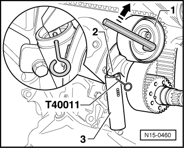

    возможно - разрушается натяжитель ремня...его вообще меняли при первой замене ГРМ???
    Цитата Сообщение от dga
    как регулируется у него натяжение
    натяжителем ( типа маленького амортизатора с роликом-эксцентриком)
    Как можно посмотреть натяжитель (без сервиса), много ли всего надо снимать?
    нужно снимать бампер ( "морду" машины) и отодвигать радиаторы...
    натяжитель ( стрелка)
    что делать.
    если сам не можешь разобрать и проверить - тогда эвакуатор и в сервис...

    Как выяснил в сервисе по истории натяжитель скорее всего не менялся ни разу, а ремень даже 2 раза - на 117 и на 147 тыс. (из-за течи сальника ... Натяжитель в принципе должен меняться вместе с ремнем? И еще они разные на все двигатели или нет? Не знаю, найдут ли это все на мой мотор.
    в принципе - по регламенту - он при замене ремня НЕ меняется...
    НО - в жизни его обязательно нужно менять с каждой заменой ремня!!!.....потому что его поломка - это караул!!!
