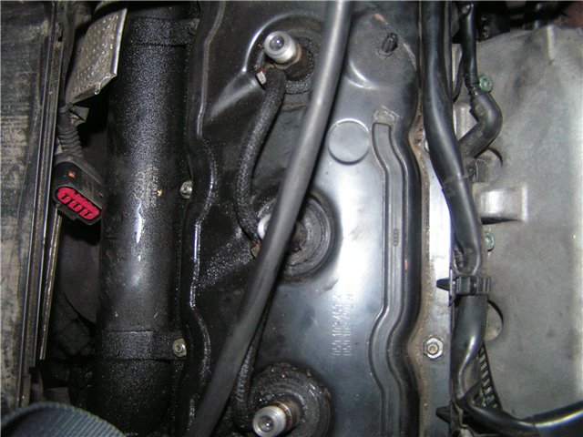

Это я видел и раньше, через уплотнения форсунок подтекают крышки. Но при более близком разсмотрении у мненя появились некоторые сомнения, что это масло (ну или только масло). Трубки обратки везде сырые. Певый вопрос: по Вашему мнению как сильно должны быть затянуты обратки на форсунках? У меня получилось, что я смог каждую подтянуть рожковым ключем примерно на по оборота, неприлагая особых усилий. Ну скажем с такой же силой я бы затягивал какой нибудь болт крепящий салонную обшивку или чтонибудь еще малоответсвенное.

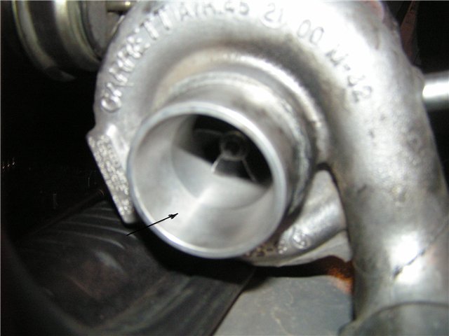

Турбина и турбина, покрайней мере своих полтора литра я здесь невижу. Если кто подскажет как посмотреть повнимательнее буду очень признателен.

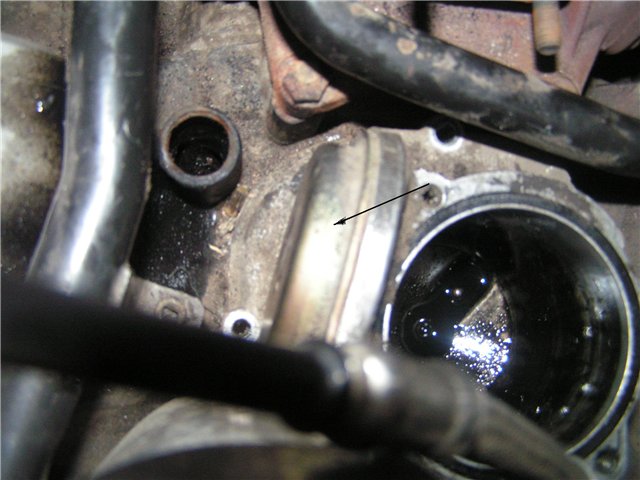

Вот отсюда (это заслонка находящаяся рядом с расширирельным бачком ГУРа) мне пришлось выребти примерно три столовые ложки сажи перемешанной маслом. Сам лепесток заслонки тоже весь был покрыт этой гадостью. Самое засранное место мною сегодня увиденное. Это чего такое?
В этом месте мы отсоединяли патрубок и газовали в пол до ус***ру кода проверяли турбину. Вообще ни капли масла не вылетело. Чуть чуть сажи на руке осталось и все. Это было 2 недели назад.
