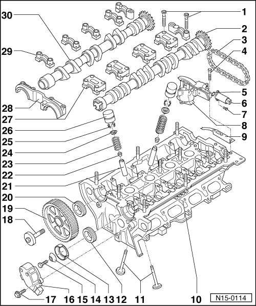

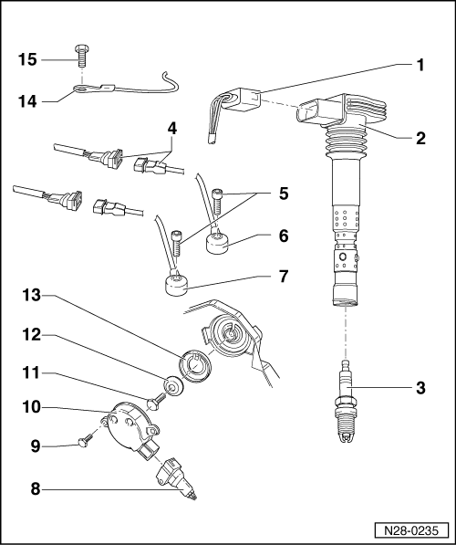

    Позиция 13:
  4. #44
    13.04.2005
    22,541
    Получено: 14
    Цитата Сообщение от Villi007
    А поподробнее можно?
    под крышкой самого датчика Холла - установлена т.н. "шторка" - если её установить неправильно, с перекосом, или просто повредить при установке - сигнала с ДХ или вообще не будет, или он будет искажен...
    Шторка на датчике стоит? или необходимость ее проверять отпала?
    ты же видишь картинку..шторка - НЕ на датчике...
    то есть - меняя датчик - ты НЕ трогаешь шторку...
  8. #48
    Ну бестолковку то думать заставь Шторка прикручена болтом к распредвалу - на картинке то нарисовано все понятно

    Вот еще картинка, другой ракурс:
    13 - Диафрагма датчика Холла
    ♦ сборка возможна только в одном единственном положении
    ♦ соблюдать правильное положение для сборки: установить паз в распределительный (кулачковый) вал
