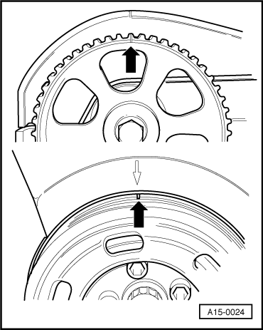

    По ходу- меня то же самое сводит с ума уже недели две.... Просто в отчаянии.
    Машинка ватная, разогнать невозможно, мощи нет...Был на трех станциях... Проверили катушки, бензонасос, турбину+ клапана к ней. Начались рассуждения на тему ремень и метки, разобрали пол движка, ремень на месте и по меткам, только правый расрпредвал миллиметра на 3-4 не совпадает с центром метки (или как это правильно выразить).
    Жду новую цепь, натяжитель уж очень на карман надавит(а вдруг живой-700 баксов никто не вернет)
    Из ошибок - что-то похожее на раннее зажигание (текст не списал к сожалению, если кто подскажет- буду признателен ). Вот ошибки , которые выдало: Р0113 , Р1128, Р0011.
    и это ты называешь "по меткам"???...
    Извините, не понял вопроса.
    Нужно проверить все метки - в т.ч. правильную установку цепи р/валов - возможно, суммарный увод от 0 (ремень + цепь) превышает допуск, вот и лезет ошибка.
    То, что видит мозг в плане меток (фаз) можно посмотреть в 90х группах ваг-комом, например.

    Villi007
    вот Анатолич уже в принципе все сказал...
    нужно заново проверить все метки и выставить их правильно..а не с 3-4-х миллиметровым "зазором"...
    в том числе - и правильность установки цепи (16 роликов между метками РВ)
    нужно проверить давление масла в двигателе (если оно низкое - его может не хватать для полного срабатывания перестановщика фаз...)
    если после установки меток на место, при нормальном давлении масла и после стирания ошибок - ошибка сдвига фаз снова появится - тогда, скорее всего - придется менять натяжитель цепи...
    Ремень стоит четко по метке, на правом распредвале метка смотрит не в центр канавки а в ее левый угол (на левом - четко по центру)
    так?
    Ремень стоит четко по метке....
    На каленвал не глянул
    А как же ты его проверял-то тогда?
    не могла же цепь (ремень) перепрыгнуть на зуб-два... или могла?
    Цепь не могла, а ремень у меня перепрыгивал
    ремень - мог...
    подождем чем закончатся "первичные" проверки...
