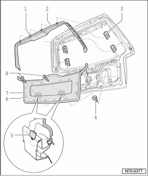

    2 вопроса:
    1. Как снимается кожух (который по периметру стекла идет) закрывающий моторчик омывателя?
    (два самореза и всё? Дальше на "клопах"? Боюсь выдрать с корнем)
    2. Где разьем проводки?
    (один разьем который в замок как раз сгнил, резать провод вдоль стекла под кожухом, что бы припаять разьем заново или есть еще дальше разьем?)
    надеюсь понятно спросил
    не бойся.там такие металлические пластинки,в зацепление с которыми входит пластик обшивки.
    второго разъема нет все в косу уходит под левой внутренней обшивкой багажного отделения.

    Спасибо!
    Значит придется мне "косу" резать.
