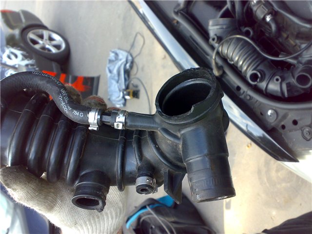

    Наличие забитой сетки на впуске и заклинившего обходного клапана в коробе (сетка удалена , естественно . Настоятельно рекомендую всем здравомыслящим)
    Вот так стояла клипса на коробе фильтра
    Почему же ? А вот почему :
    Топливные магистрали меняли уже в России - результат налицо
    Клипса просто упиралась в них - оно и не удивительно - проложены неверно
    А вот и виновник торжества
    Также был заменен резиновый уголок на трубке вентиляции абсорбера - порван , сделан тюнинг управления байпаса ,чистка дросселя с адаптацией , заменены свечи и воздушный фильтр, полная диагностика ДВС и замер противодавления катализатора - низкое давление масла и катализатор под списание .
    В целом - отличный аппарат и вваливает некисло
    Расход после ремонта при неспешной езде - 60-80 км/ч - 95 бензин , полбака , один пассажир в салоне кроме водителя - я
    При весьма динамичном режиме езды расход составил по городу порядка 9.2 литра . Хороший результат .
    Добавлено спустя 5 минут:
    Да , крыльчатка турбины в идеальном состоянии - люфты практически отсутствуют , лопатки не посечены , масла нет .
