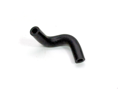

    Цитата Сообщение от andrey35
    Цитата Сообщение от zem
    что, если вместо угловой трубки 06B133783BC воткнуть ВАЗовский патрубок для отопителя
    Я себе от карбюраторного таза воткнул, не с отопителя, а откуда то с карбюратора (хз, смотрел на витрине, он такой буквой зю загнут). Вырезал из него кусочек загнутый.
    А вот не получается!
    Глазомер подвел. Родной шланг имеет внутренний диаметр 12 мм, а все, что я нашел в магазине по ВАЗу и ГАЗу - от 15-ти. Придется, видимо, досрочно душить жабу и покупать оригинал за 320 рупий
    Остальные шланги вроде целые...
    Заглянул в маслозаливную горловину. Как-то там грязновато. На обратной стороне заметный налет. Внутри, на какой-то железяке - налет пластилиновый, ногтем снимается, толщиной примерно до 0,2-0,4 мм. Нужно отмывать? А как?

    Завтра фото положу. Тот, который я купил, был даже тоньше, чем родной. На штуцер впускного коллектора наделся более менее, а на эжекционный насос еле натянул - там диаметр больше.
    Добавлено спустя 7 минут 28 секунд:
    О, нашел:
    Называется "Шланг карбюратора тройника тосольный ВАЗ 2108, ЗАВОД БРТ, г.Балаково", вот с него я кусочек и вырезал.

    Так тазовские патрубки отопителя скорее всего не маслостойкие !
    Поэтому их хватит не надолго, если только как временная мера пока приедут настоящие?
  11. #111
    Polo Аватар для andrey35
    17.04.2007
    Россия, Петрозаводск
    459
    EDD XXI
    Тот который я купил маслостойкий. Да еще и армированый. А оригинал - когда у меня забило отросток на эжекционном насосе, родной уголок сплющило, и порвало внутрь. причем хитро порвало, при опрессовке давление изнутри закрывало разрыв - и все типо целое. А на заведенной машине сосало туда непадецки - в итоге дикое переобеднение. Спасибо Rummi подтолкнул в правильном направлении, я б фиг догадался. И из за этого уголка я поменял оба ДК, ДМРВ, ДТОЖ, РДТ, байпас, N75, 4 обратных клапана, кучу трубок, и даже топливный насос. Куча опресовок и мегабайты логов.

    Цитата Сообщение от EDD XXI
    zem , andrey35
    Так тазовские патрубки отопителя скорее всего не маслостойкие!
    Зато какие красивые!!! Тосол, кстати, та еще гадость - этиленгликоль с присадками-маслами.
    Купил за 30 рублей ВАЗовскую трубку расширительного бачка, длиной почти метр! Подогрел над газом - загнул под прямым углом. Из этого метра могу еще три штуки сделать! Всяко, 4 самоделки прослужат не меньше, чем родная трубка за 400 рублей. Да еще сквозь нее и мониторить можно. Следующий этап - клапанная крышка из оргстекла
    Вот теперь классическая задача - отмочить в керосине забитый эжекционный насос.
