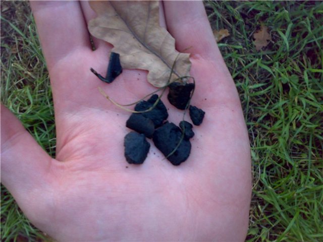

    Отношение одноклубников к ВКГ еще крайне пофигистическое , поэтому делаю последнюю попытку - убедить , что вопрос достаточно серьезный , особенно для турбодвигателей .
    Это - лишь малая часть того , что высыпалось из редукционного клапана (грибка) . Причем высыпалось без приложения каких-либо ударных нагрузок . А теперь представьте - если бы это вылетело за счет движения газов или на кочке какой-нибудь - во впуск , непосредственно к которому подсоединен грибок - и далее в турбину , которая вращается на 100 000 (именно так) оборотах в минуту (в пике) . Если байпас дырявый , то скорость вращения крыльчатки турбины в пике еще выше .
    В случае если грибок стоит не непосрественно в гусенице , а на верху (более поздняя схема ВКГ на AWT/AWM) - существует еще большая опасность - поскольку между ним и впуском есть еще и металлическая труба , которая так же любит коксоваться изнутри .
    Недавно столкнулись со случаем , когда ВКГ была забита посередине - тонкая металлическая трубка AWT , при этом отвалился пятак внутри блидера (схема установки отводящего шланга блидера непосредственно во впускной коллектор, а не через эжекционный насос) . Машина на холостых дико тряслась и дергалась (количество пропусков на цилиндр составило больше 37 по каждому) , а на оборотах было забрасывание во впускной дикого количества масла вместе с картерными газами . Его счастье , что бензонасос оказался совсем мертвым .
    ОБЯЗАТЕЛЬНО ТЩАТЕЛЬНО ЧИСТИТЕ И МЕНЯЙТЕ ВКГ СВОЕВРЕМЕННО !!!! ПРОВЕРЯЙТЕ ЦЕЛОСТНОСТЬ БЛИДЕРА - ОСОБЕННО ТЕ , У КОГО ОН ЗАВЯЗАН НАПРЯМУЮ С ВПУСКНЫМ КОЛЛЕКТОРОМ , А НЕ ИДЕТ ТУДА ЧЕРЕЗ ЭЖЕКЦИОННЫЙ НАСОС . ПОСЛЕДСТВИЯ БЕСПЕЧНОСТИ МОГУТ ЗАКОНЧИТЬСЯ ОЧЕНЬ ПЛАЧЕВНО ДЛЯ ДВИГАТЕЛЯ И ВАШЕГО КОШЕЛЬКА
