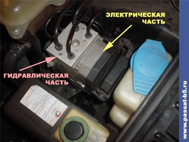

    Здравствуйте! У моего родственика Сарай 2000г. 1,8 ARG У него проблемы с ABS, ему сказали что у абс два блока управления,дак вот вопрос так ли это и где они оба находяться?
    13.04.2005
    22,541
    Получено: 14
    это не так...
    у АБС - один блок...состоит из двух частей - электронной и гидравлической...
    расположен рядом с бачком ОЖ под капотом

    24.12.2005
    7,921
    Получено: 38
    Цитата Сообщение от 1967s
    это не так...
    Серега! Не торопись!!!!
    Даже при твоем огромном багаже знаний....... иногда случаются не точности.
    DACOTA, что касается того самого ARG, то скорее всего ему сказали абсолютно верно: на ARG зачастую устанавливается блок АБСа 8E0614111T (он же по замене 8E0614111AT) - практически "безмозглый", а вот управляет им контроллер 8D0907389D, который устанавливается под задним сиденьем.
