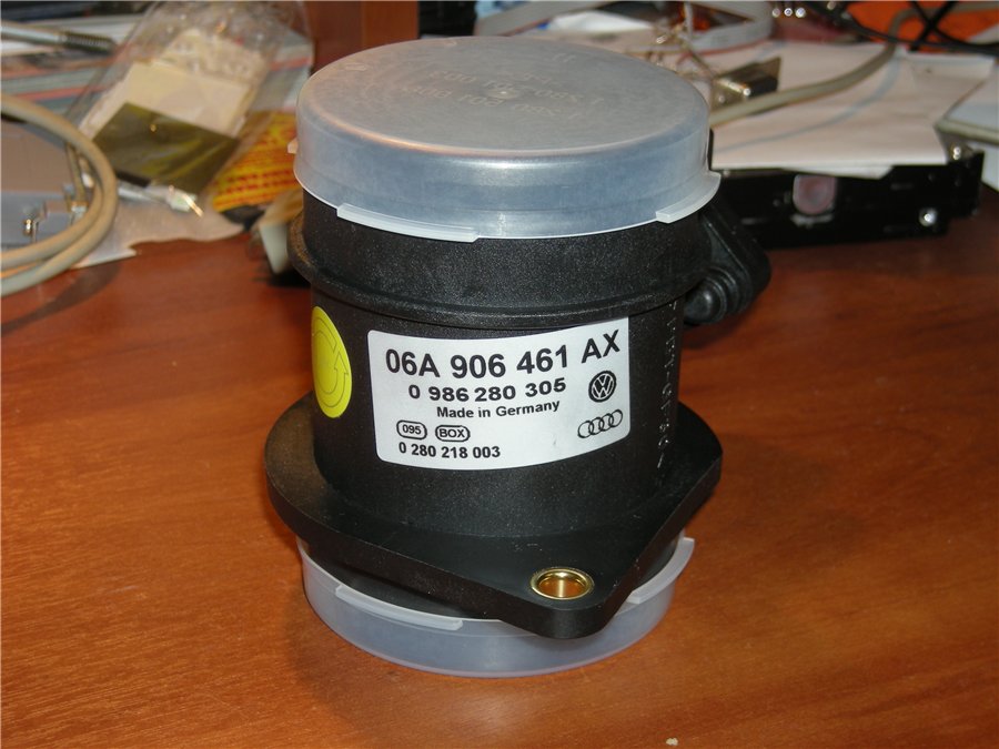

    Вот мой иксовый ДМРВ
    Это наклейки на коробке,
    Это сама коробка
    На самом ДМРВ нет никаких признаков что он иксовый.

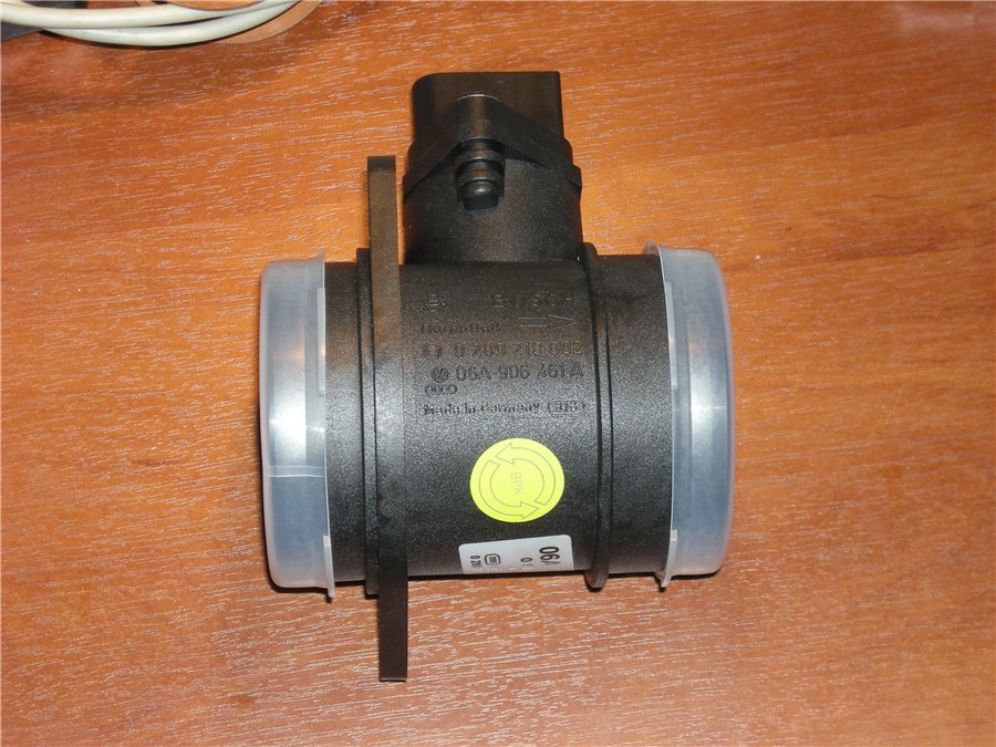

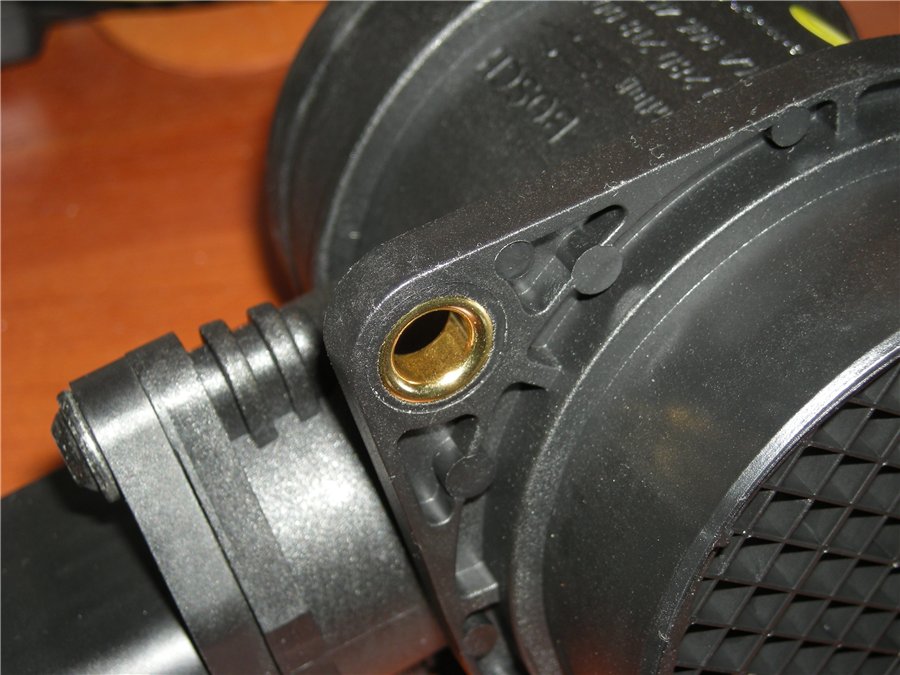

    Сегодня купил себе Х-вый ДМРВ
    Я бы сказал что он новый, а не восстановленный. Ни царапинки. Весь блестит. Кроме двух саморезов. Дата стоит: 28/07 3 0
    Был в коробке белого цвета с желтой наклейкой. Ее не отдали - типа возвратная деталь, коробку нам.
    Завтра поставлю, оценю.

    Меня смущает состояние саморезов - такое впечатление , что он самовосстановленный
    Дай Бог, чтобы вставка оригинальная была
