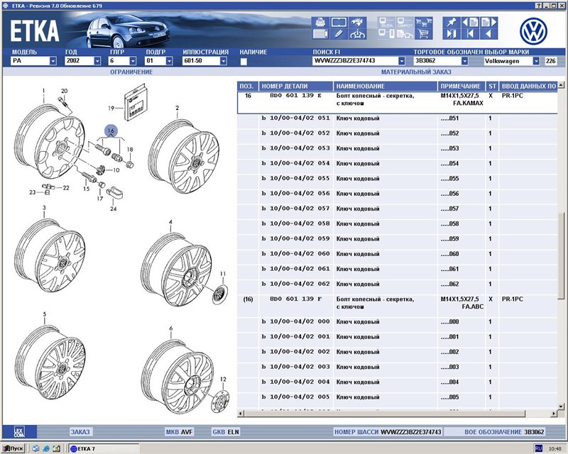

    Вот вам и оригинальные секретки...
    При попытке открутить колеса ключ просто развалился...
    На Мэйджоре открутить не смогли (ставили там), а металл такой что сверло не берет...
    Да, секретки производства ИТАЛИЯ. - не покупать!
    Теперь под заказ будут делать ключ - 2недели, а если прокол?...

    вот секретка

    На сервисе видел лично комплект ключей для откручивания секреток.
    А это разве оригинал? У меня на А-4, В-6 и бывшем В-5 другая была.
    у меня такие же были, заказывал как оригинал
    и тут +1
    Обоймы на оригинале под л/с диски нет Только под штамповку
