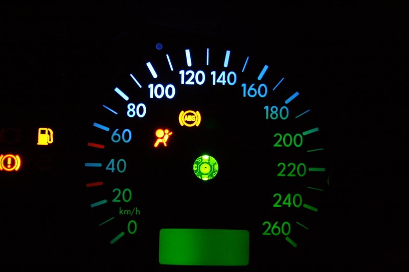

    Son@r
    А я не скажу, я фото покажу...
    Зеленые-сток, голубые- http://www.chip-dip.ru/product0/749513510.aspx
    под трафаретом.
    Один диод под дисплеем.
    Son@r
    Там дело то не только в размерах, а в угле рассеивания.
    Остались только дети.
