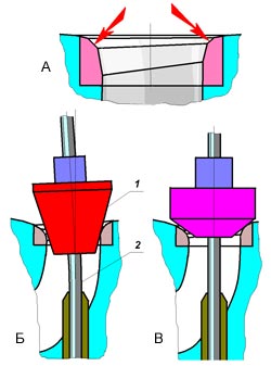

    Если клапана встретились, и если седла более-менее, то в начале "шарошки" угловые фрезы, затем с пастой обычная притирка. И направляющие проверить.

    А так есть специальные станки после которых притирка это вред Специальный профильный резец делает три фаски одновременно при этом рабочая фаска 45*30минут в первые 20мин работы двигателя клапан набивает себе место в седле
    типа твои шарошки

    моторист сказал что направляющие и седла в порядке, клапана будут новые FEBI (все), колпачки, гидрики тоже.
    Добавлено спустя 54 секунды:
    а что просто притиркой пастой не обойтись ?

    В этом случае можно и обойтись .Главное не перестараться

    Угол заточки резца, угол его установки и поперечные
    прорези организуют поверхность на седле, которая быстро герметизируется при наклепе ( как правило). Об этом вопрос?
    Когда седла самодельные то это не катит......ну и еще иногда, если не оригинал.

    сегодня привозил в палату к пациенту моториста, был проведен анализ седел и направляющих, примерены новые клапана, вердикт таков: ВСЁ НАРМАЛЬНА !!! , только притереть и собирать.
    я ему рассказал про наш разговор и приспособы которые вы мне рисовали выше, он сказал что шарошки итд у него есть всех размеров и вариаций но они в данном счастливом случае не нужны.
