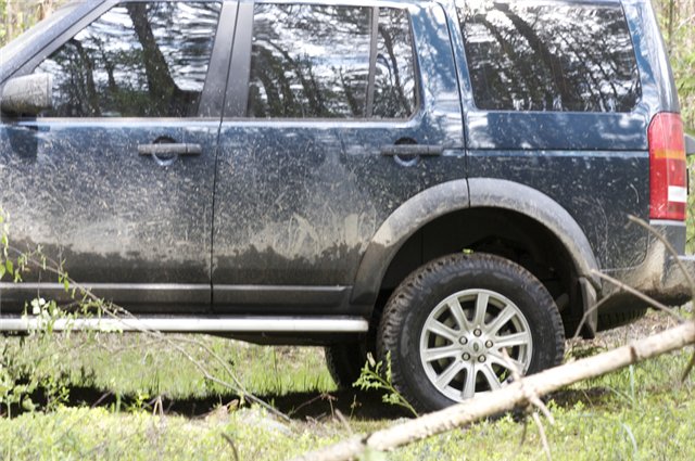

    ГЕРМЕС, по порядку.
    1. ЛУкойл. На форуме клуба ЛР писали - автопассаж делал несколько анализов топлива с Лукойла. Присутствует вода в небольших количествах, есть механические примеси. Короче, нету в РФ чстой соляры. Иногда ВР, иногда ТНК, если нет лукойла. А так - в последнее время пофиг, однако есть подозрение, что я зря так расслабился.
    2. С подвеской хитро сделано. В обычных условиях доступно 3 положения: нижнее, стандартное и офф-роад. Но из двух крайних положений по достижении 50 км/ч она сама переходит в стандартное. Однако если на ходу опустить подвеску в нижнее положение и переть по трассе дальше - она не поднимется. Получится эдакий спорт-режим - она ощутимо жестче и ниже центр тяжести. Также в случае со средним положением после 140 машина сама "приседает".
    Еще можно заставить подвеску подняться в Extended offroad (если посадить на брюхо в высоком положении), и после подъема - еще немного приподнять (в итоге к оффроадном положению прибавляется еще 7 см).
    как-то так:
    Табурег - там по другому устроено, насколько мне известно. Там можно выставлять несколько фиксированных и также вручную пошагово задавать величину. Каждому в общем, свое
