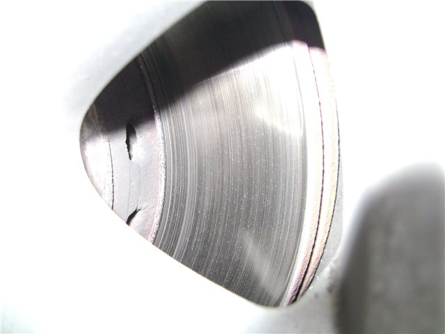

    После установки колодок TRW, рекомендованых всеми любимым ТМ, у меня посинели передние тормозные ОРИГИНАЛЬНЫЕ диски. Во время замены они были почти новые, а сейчас синие и с выработкой.
    При торможении не колбасит. Тормозят нормально. Все бы ничего, но есть ОЧЕНЬ сильный писк. Особенно в пробках на малой скорости.
    Собственно вопрос: чем мне грозит еще 4000 км на таких дисках? На море собираюсь просто...
    Тут не очень видно, но имхо они темнее чем должны быть...

    синий диск-перекаленный диск!Свойства потеряны!Нужной жесткости нет!На юг поедешь по трассе будешь ехать быстро,там жарко,затяжные торможения......вообщем если сильно посинели я бы не рискнул!

    если тормозит нормально и не бьет значит хватит на 4 к. км они походу когда притерались перегли диски...

    если до сих тогда хреновато, возможно может они прикусываются и из-за этого и посинели что все время трутся, надо все тщательно просмотреть снять колеса и проверить рукой при этом понажимать на тормоз..

    прикусываются они скорее всего из-за того что диски повело винтом от перегрева

    Я на "мазде 626" после замены дисков и колодок поехал прокатиться, потом после остановки меня обогнало белое облако дыма - оказалось от колодок с одной стороны, тормозной диск фиолетовый и естессно горячий ппц. Оказалось я неправильно отрегулировал ручник. Там система хитрая. Потом сделал как надо. Диск приобрел позже нормальный цвет, ни биения, ничего плохого небыло. Год после этого ездил - нормально.

    меняй диски, не д...чи судьбу (они перегреты ), а заодно и колодки на ATE , imho

    вставил фотки. Менять то поменяю. Только отъезд уже в пятницу...
