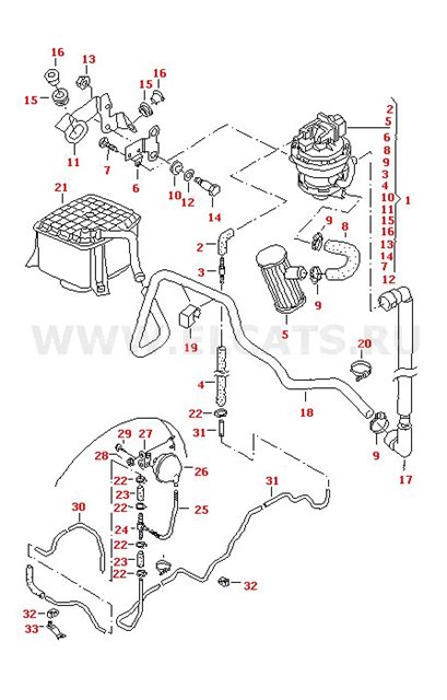

что за девайс на фото?
    04.06.2007
    Россия, Саратов
    111
    По умолчанию что за девайс на фото?
    на фото двигатель AWT (красным отмечен некий девайс рядом с бачком ГУРа).
    Товарищи! расскажите что это? у меня такой же двигатель, но этой хери нет! место же под нее присутствует!

    Это электронасос усилителя тормозов, стоит только на машинах с АКПП

    Это диагностический насос для проверки герметичности вентиляции б/бака на пиндосах, насколько я понял - пока особо не вникал в принцип действия
    По етке он подключается к адсорберу и вак. линиям + имеет свой возд. фильтр (?!))

    нет...диагностический насос б/б V144 установлен под задним левым подкрылком и только на "американцах"...
    miracle22
    это ваккуумный насос усилителя тормозов V-192...устанавливается только на машины с АКПП..

    Цитата Сообщение от 1967s
    нет...диагностический насос б/б установлен под задним левым подкрылком и только на "американцах"...
    Ничего себе?! Специально смотрел по етке покдлючение адсорбера - вроде именно к этому насосу идет его верхняя трубка - судя по перекрестным ссылкам картинок в разделах..хм, надо еще посмотреть)
    вот :
    4 - Диагностический насос топливной системы -V144-
    (В задней левой колесной нише под подкрылком)

    ПС. картинка в тему: хотел спросить - №1 это что такое, датчик?
    это горловина бензобака...
    свой возд. фильтр
    ( схема для AWM - так как тебя интересовал насос контроля утечек...)
    1 - Узел люка горловины топливного бака
    2 - Топливный бак
    3 - Модуль подачи топлива
    5 - Воздушный фильтр для диагностического насоса
    6 - Вакуум-ресивер
    (под передним левым подкрылком)
    7 - Обратный клапан
    8 - Модуль управления дроссельной заслонки -J338-
    9 - Регулятор давления топлива
    10 - Топливная рампа с форсунками
    11 - Электромагнитный клапан 1 абсорбера с активированным углем -N80-
    12 - Топливный фильтр
    13 - Абсорбер
    (в нише запасного колеса на днище)
    Я имел ввиду по первой картинке, пардон Приблуда на шланге к вакуумнику по №1 - это что?
    ПС. Чета я в етке не могу найти 2 насоса - только один.
    Киньте, плиз, номерки обоих - проще будет найти;)

    Цитата Сообщение от rummi
    Никакого фильтра для ваккуумного насоса усилителя тормозов V-192 нет
    конечно нет...речь про V144...
    1 - Датчик давления усилителя тормозов -G294
    V-192 ....там еще и обратный клапан есть .
    да..номер 6 на первом рисунке
    вот V192 - номер 12..Глава "Колеса. Тормозные системы", раздел "ваккуумные шланги для сервотормоза, для моделей с ваккуумным электронасосом"..
    (номерок глянуть негде до вечера, но думаю - теперь сам найдешь... )
    а вот V144 - номер 1..фильтр - номер 5..
    глава : "Топливная система. Система выпуска ОГ. Отопитель"...раздел : "диагностический насос топливной системы"
