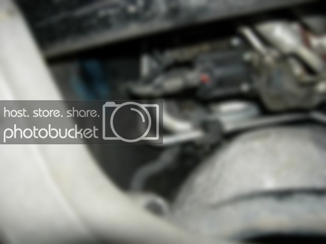

    Искомый девайс, известный как Turbocharger Recirculating Valve N249 или Diverter Valve находится тут:
    Конкретнее:
    Крепится тремя винтами под звездочку. Снимаем разъем, откручиваем винты, вынимаем. Осторожно чтобы туда не налетело окружающей грязи(лучше там все предварительно обмести-обтереть, осторожность не помешает).

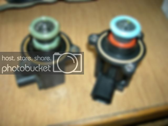

    И вот сам клапан:
    Зеленый - старый с порванной диафрагмой(06F 145 710C), и голубой с оранжевым новый(06F 145 710G) новой версии, визуально только цветами отличается. Цена по Экзисту - 55$, дилер "заломил" как обычно - 80$.
    Логи я так и не снял, но и без них ясно, что с наддувом стало НАМНОГО лучше! Машинка просто полетела.
    Спасибо всем кто принял участие в решении проблемы.
    На новой версии может отрываться пятак от штока.
  4. #64
    26.09.2006
    Беларусь, Могилев
    2,891
    Ну выхода как бы все равно нет...

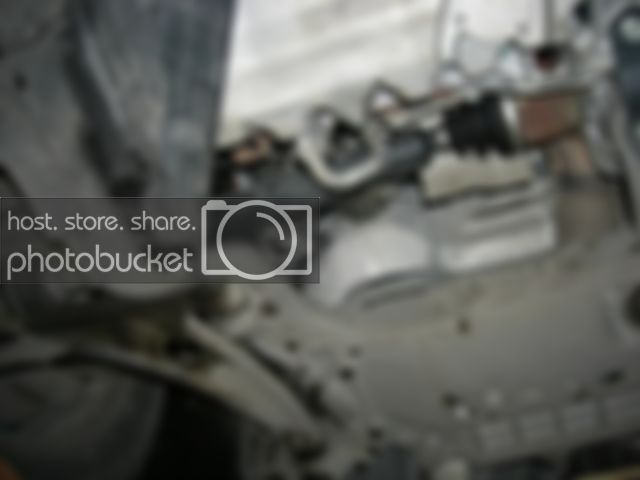

    Я бы тупо заменил датчик...Стоит он тут:
    04/AWT/GFY

    Вчера искал датчик... Картинка не похожа как-то... Где у радиатора вход, а где выход? Слева внизу толстый патрубок, имхо, вход, справа вверху потоньше, выход... Или наоборот?

    Странно, почему то, при просмотре руководства по BPY в эльзе, датчик G83 вообще не обозначен, хотя на AXX и BWA все есть, короче посмотри схемки системы охлаждения по этим двигателям, может разберешся, на AXX и BWA датчик G83 находится на выходе радиатора, возможно и на BPY также.
  19. #79
    26.09.2006
    Беларусь, Могилев
    2,891
    Вот! Ездил к нашим "официалам" - нету там где у Mex@n!K'а на картинках точно. Пришли к выводу, что на "4 - Штуцер для шлангов системы охлаждения двигателя" как раз он и есть.
