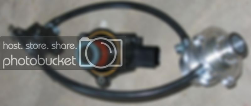

    Но. Я там обнаружил разрыв мембраны. Той которая герметизирует шток. Т.е. на конце штока тарелка с резиновым уплотнителем - там все ок, а вот юбка-мембрана-уплотнитель штока в одном месте имеет разрыв. В общем-то по смыслу клапан затыкает то отверстие которое должен - юбка на это не влияет, но вот в остальном... Клапан под замену?
    Это не мое фото, но во вот на нем порванная у меня "юбка" - оранжевая. Голубой и желтый уплотнители у меня в порядке.
    Вот тут не скажу, судя по картинкам из SSP юбка ни на что не влияет...Главное чтобе не препятствовала ходу штока

    Что же делать?
    Я думаю что причина все же в этом(если я правильно понял с английского):
    1. Diverter valve failure
    Background:
    The stock diverter valve (dv) is prone to failure, whether chipped or stock. The diaphragm is prone to tearing (the orange shown in the pic of the stock dv (in the middle) below-may be a different color depending on the version of dv you have.)
    Symptoms:
    -A failing diverter valve will generally lose boost.
    -The boost can be checked either via a boost gauge, or the vag-com (mb 115). You will see a huge drop in boost when the dv goes bad.
    -Pin-hole DV failures usually allow boost to spike, but will then suddenly vent boost.
    Tearing in the DV usually only allows 6-7 PSI. Boost will not spike.
    -You may see 000665 - Boost Pressure Regulation: Control Range Not Reached
    p0299 - 002 - Lower Limit Exceeded - Intermittent
    -Alternatively, you can remove the dv, and inspect the diaphragm for tears.
    Solution:
    -You can replace it with the stock dv, vw #06F 145 710 C. This is the latest dv as of this post, however, many people have also seen failures with the “C” dv. VW is also supposedly coming out with a “G” dv, part # 06F-145-710-G, though it is not officially released as of this post.
    Am I right?

    Все же наверное да...Меняй его и делай логи снова!

    Да.
    Из-за этой дырки в мембране клапана турбина будет дуть на полбара меньше.

    Поменял!
    Небо и земля. Логи еще не смотрел, но разница по ощущениям огромная. Чуть позже подробнее и логи - ушел ставить парктроник.
