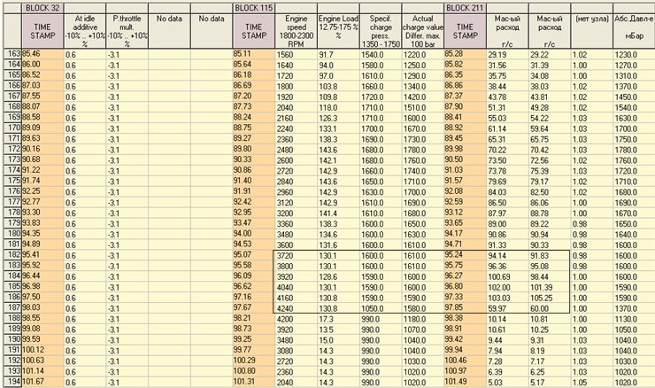

    Цитата Сообщение от teas
    места не хватило разогнать до 5500 об\мин, ну можнет и по этим будет понятно
    нужно все-таки найти место на ровной дороге - и разогнать хотя бы до 5500..
    потому что сам лог - в принципе в порядке..и наддув в норме.. а вот показания ДМРВ - не самые хорошие... 105 грамм - маловато...хотя и на 4200 примерно...
    13.04.2008
    Россия, Ростов-на-Дону
    1,747
    1967s
    спасибо за ответ,ну да тоже смотрел что 102, но это при 4200 я тоже так подумал,что при таких оборотах так и должно сегодня попробую как положено, а скажите сколь должно быть при 5500-6000, гдет 110-120?
    13.04.2005
    22,541
    Получено: 14
    для AWM 130-140...это будет совсем отлично...
    (может ещё где-то ма-а-ленькая дырочка "завалялась"... )
    13.04.2008
    1,747
    1967s
    я понял спасибо, а если будет не больше 120, может стоит поменять ДМРВ, а то как то же всетаки АКПП не хочется ее убивать...
    13.04.2005
    22,541
    Получено: 14
    давай сначала увидим, сколько их там будет...
    13.04.2008
    1,747
    1967s
    ок, сегодн вечером сделаю...

    Все пишут снимать с тапкой в пол, я так и сделал, на 2 и 3 где-то с 1000 об. газ в пол до упора и до 5500, но у меня логи короткие получилися? Или все таки газ плавно в пол до 5500?
    13.04.2008
    1,747
    я думаю что разницы нет я как обычно просто нажал в пол не резко не плавно и все
    13.04.2005
    22,541
    Получено: 14
    просто нажал "в пол" и поехал..смысл этого в том, чтобы мотор работал на т.н. внешней скоростной характеристике и без малейшего принудительного изменения максимальной нагрузки в процессе замера...
    19.09.2007
    Тегусигальпа
    742
    Получено: 8
    Понял спасибо! Бум снимать...
    13.04.2008
    1,747
    1967s
    здрасте, я переснял логи теперь как положено, лежат в верху ...
    13.04.2005
    22,541
    Получено: 14
    teas
    вполне хороший лог.. и вполне хорошие показания...
    13.04.2008
    1,747
    1967s
    ну все тоогда моя душа спокойна спасибо Вам! а скажите еще где можн одостать табличку такую как у вас чтобы самому вставлять не лишний раз не беспокоить... и еще вопросик что мы снимает в 32 группе
    Аддитив и мультипликатив - подстройку смеси на ХХ и частичных нагрузках - компенсация мозгами отклонений датчиков/дырочек и т.п.

    Цитата Сообщение от lw
    отклонений датчиков
    а в пределах каких норм они должны быть
    Допуски +-8/+-10, но это уже плохо... Идеально - нули.
